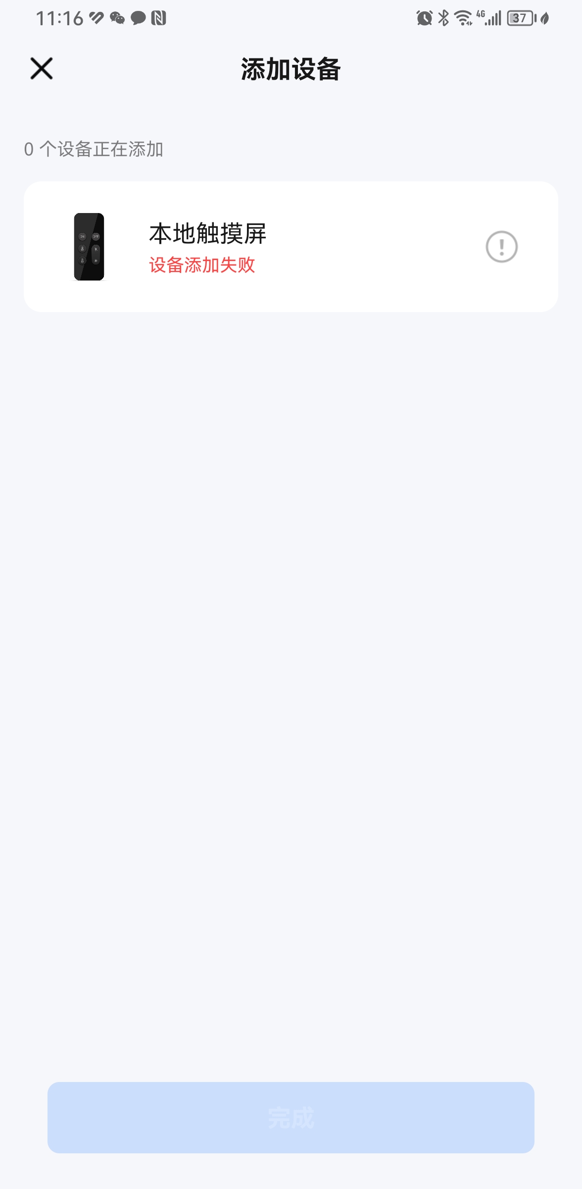

PHY6252_TuyaOS-3.6.4 修改PID和授权码下载烧录后,APP添加页面显示的设备类型不对。 如图示,请问问题出在哪里?

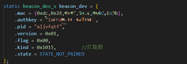

1.TEST_DEBUG 的值是否已经修改为1,如果是TEST_DBEUG的值为0,则是使用平台授权的license信息。
2.TEST_DEBUG的值修改为1后,需要修改beacon_dev_data变量的.mac .authkey .pid这三个成员变量为你申请的授权码清单的信息。

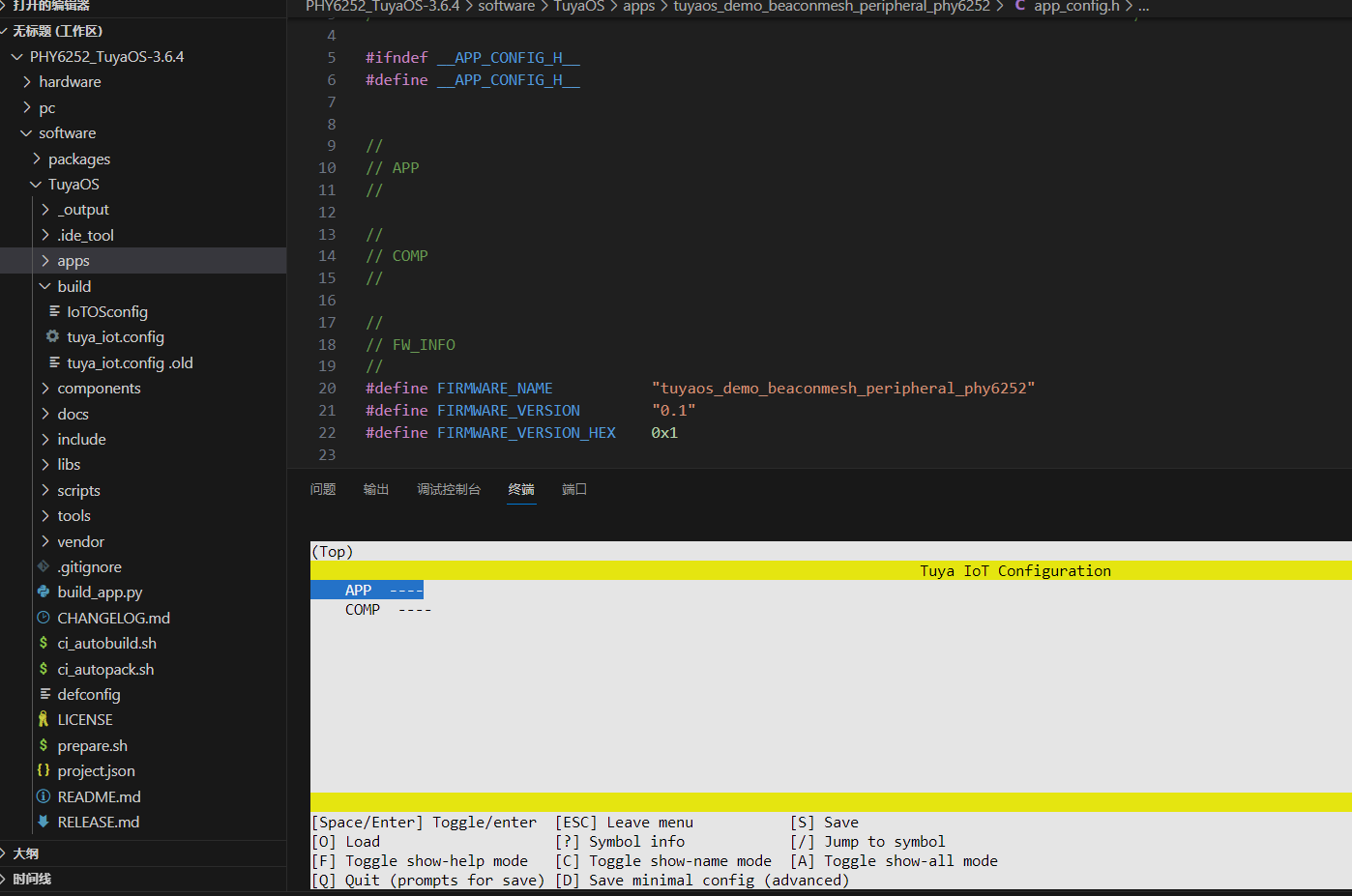

TEST_DEBUG 需要在config project 内配置生成。 那config project 具体怎么生成配置信息,如下图

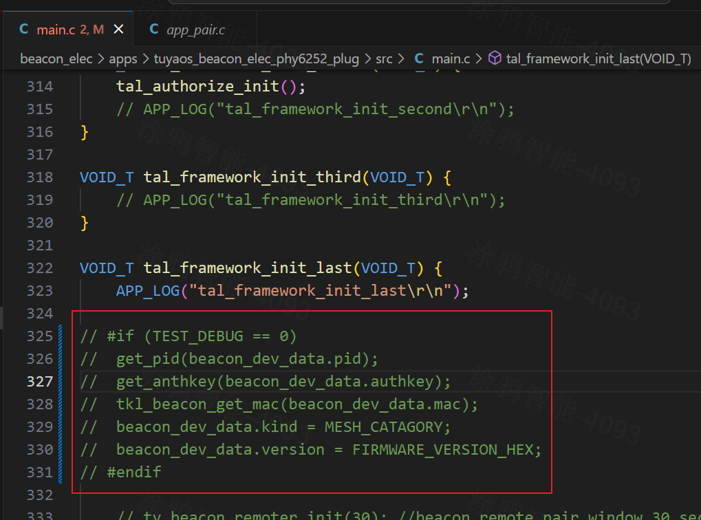

config 里面没有生成的话,在main.c里自己定义一个也可以,或者修改config生成一个也可以。
本质是如果你想用手写的授权信息,需要去掉初始化里面有一段从flash读取授权信息的代码,你把那段代码注释掉也成。
