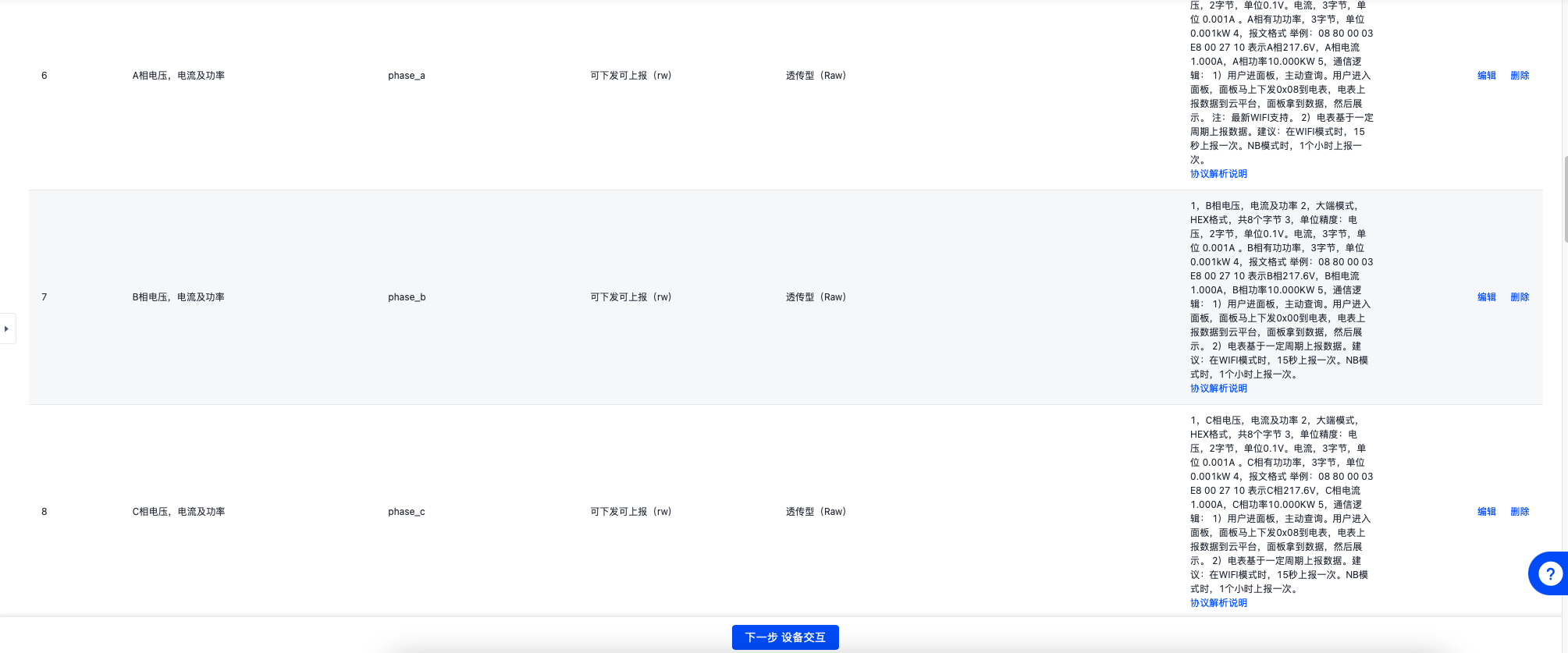

我们想做一个智能电表,请问透传型(Raw)数据应该怎么上报,比如A相电压,电流及功率,如图所示

1.raw 型dp 的数据格式需要你自己组,具体什么格式根据协议解析说明进行组帧和解析。
2.raw 型 dp 上报的接口使用示例,请查看 tuyaos_demo_quickstart 快速上手里的上报接口示例。
3.关于的 dp 的详细说明,请查看 https://developer.tuya.com/cn/docs/iot- ... glhn5r7ajr。

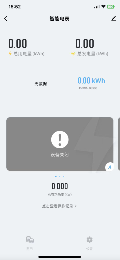

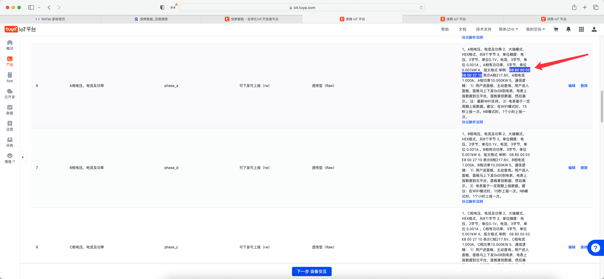

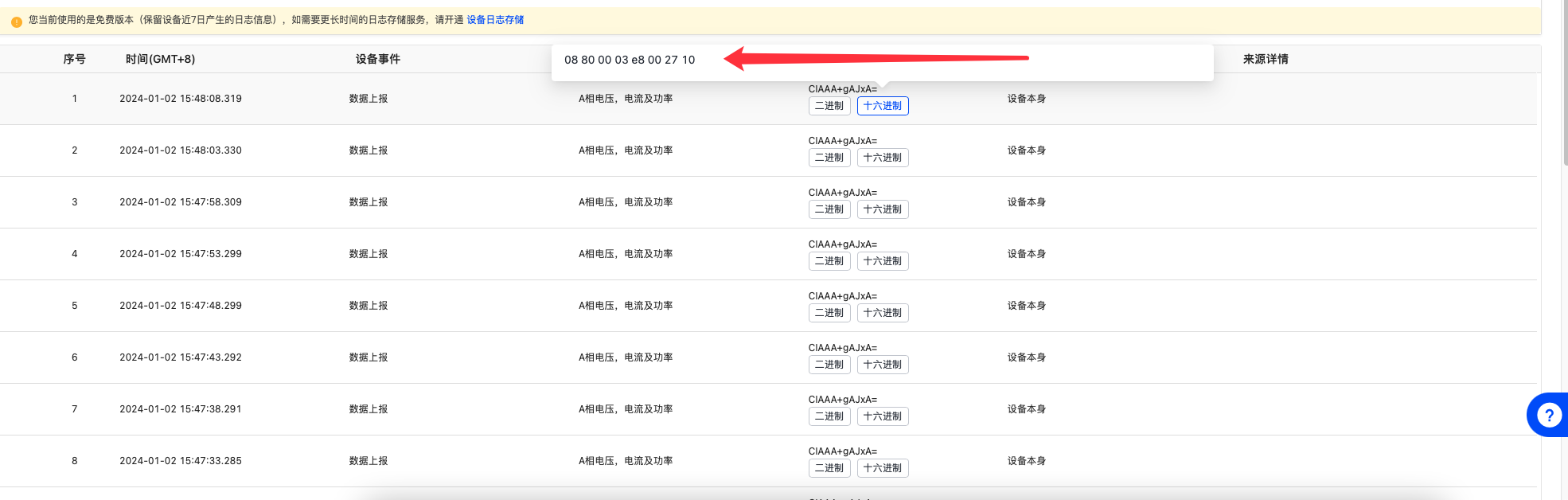

可是我上报了跟协议一样的数据,为什么APP面板不显示?如图所示
