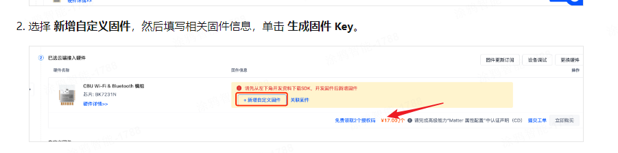

上面的授权问题还是不太清晰。
关于裸模组开发测试,我是否再平台上配置完配置 Matter 能力之后下载完SDK,然后编译,上传固件之后。直再平台上申请授权码(如图)用生产工具烧录即可?
(据说普通产品和matter产品的射频区是不一样的,需要重新校准,这个需要我们去搞吗?还是暂时开发测试阶段不用管?)

看了产测授权这章了吗,可以按上面的步骤下载工具生产授权

已经看了产测授权这章,但是上面并没有说matter的设备和其它普通的WIFI设备授权流程有什么区别。是都是一样的吗?

流程上是一样的,对你们是无感知的。校准问题,默认没有校准的。自测关系不大,但在授权时会可能会提示RF校验失败。可以在烧录授权时P28引脚拉低就会跳过检查。
