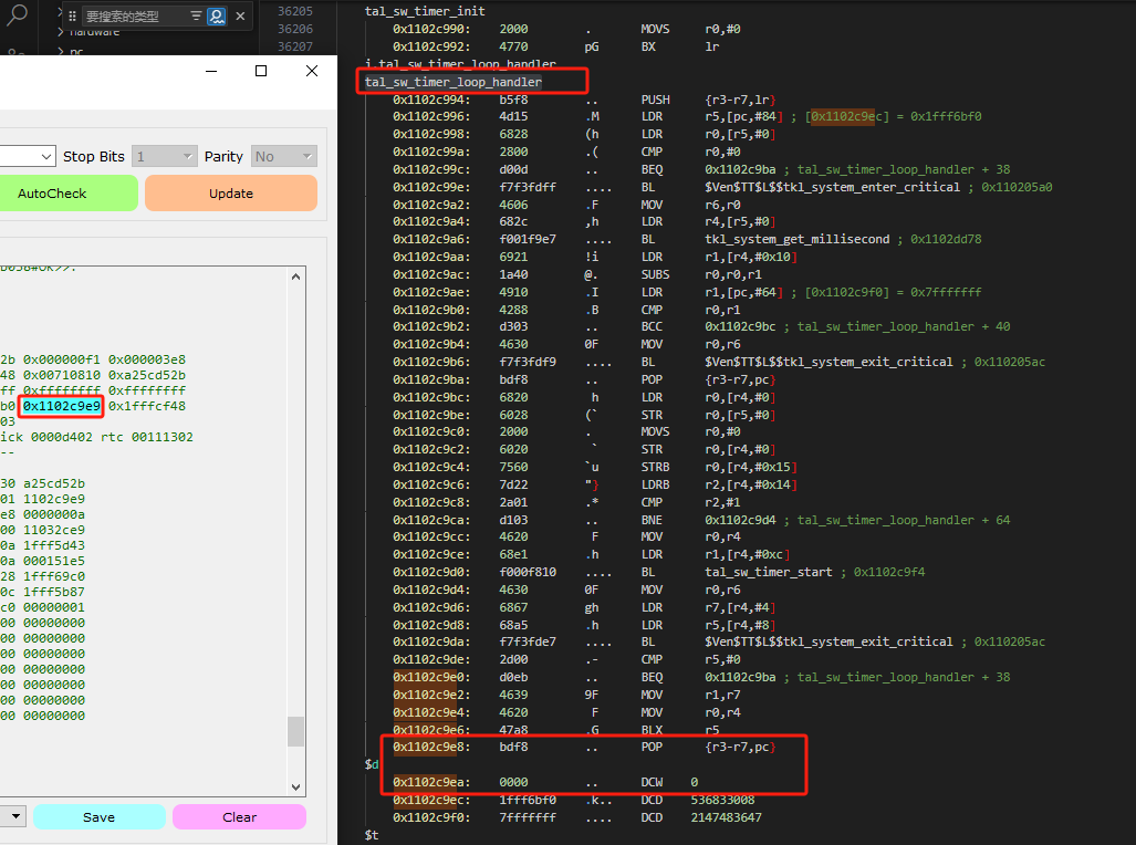

joey_nobug 2023年 Dec 27日 15:56
sandia 2023年 Dec 27日 15:06
查到是init_config()这个函数,不过这个函数是main.c里面的呀
你这个定位不对啊,并不是在 init_config() 里啊,你搜索的这个是注释啊。 看前面你的截图,你要关注的是的 PC 寄存器的 0x1FFFD358 这个地址是在哪个函数里,如果没有这个范围可能是跑飞了,要再看 LR 寄存器的值 0x1102CAA9。 这几个值并不一定就直接能搜索到,要根据汇编中函数左侧的地址范围去判断
按照你的说法,我定位PC值定位不到,但是定位到了LR的值,由于我换了一个SDK单独拎出来了,所以这个值发生了变化,但是不影响我找它
joey_nobug
Posts: 186
Re: 【求助】【TuyaOS】配置按键时程序跑飞
sandia 2023年 Dec 27日 17:39
这个看起来跟你 app_key.c 中 tal_sw_timer 接口的用法有关系,可以调整下你的 timer 使用,调整下 timer 周期与 触发方式,应该是 中断或者 timer 回调里操作 sw timer 时在一些临界的情况下导致了数组越界,跑飞了。

sandia
Posts: 61
joey_nobug 2023年 Dec 27日 17:52
我注意到,特别是在时间为33和69的时候,按按键就会跑飞
问题是我这代码也没几行,没发现哪里有问题啊?

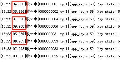

我需要判断抬起后的状态,这个例程中短按抬起后的状态值5经过了1s多才触发,能不能修改成即时触发?
逻辑的院子
Posts: 375
count_array对应的三个值就是count1、count2、count3的时间,可以调整的
sandia
Posts: 61
逻辑的院子 2023年 Dec 27日 19:05
调整这三个时间只是调整短按长按的触发时间,例如第一个5是消抖时间,按下按键之后大于5会直接触发state=1,如果按下的时间大于第二个值300的话,就会判断为长按,触发state=2,如果按下的时间大于第三个值500就判断为长按超时释放触发state=3;
但是短按释放跟长按释放的state值应该为5,6。而我在实际的测试中,无论修改哪个值,触发释放的时间都是比实际的时间长1s以上,大概在1200ms左右;
以下是我实际操作的反馈打印log,我每次按下按键都是立即松开的,而state=5这个反馈是过了1s+才出现

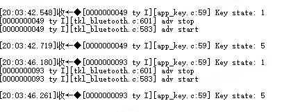

逻辑的院子
Posts: 375
我实测了下并不会出现您描述的这种现象,如图所示:
建议您检查下硬件,看看按键旁边是否存在大电容,大电容会影响电平变化时间
sandia
Posts: 61
我用的是PHY622X_V1.8的开发板
