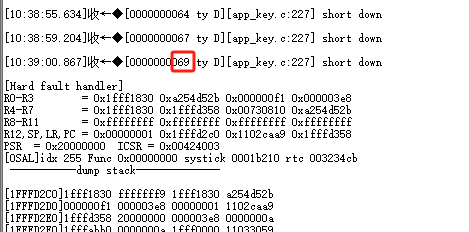

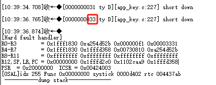

2)问题现象:使用hal配置按键短按,长按,长按抬起时运行程序跑飞;
3)复现流程:使用PHY622X_V1.8开发板烧录程序多次按按键即可复现(特别是在这几个地方:附图33处及69处);
4)发生时间:如图33处,69处;

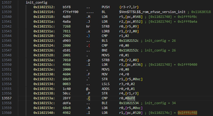

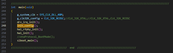

查到是init_config()这个函数,不过这个函数是main.c里面的呀

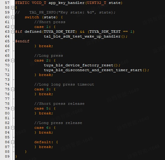

SDK里面有提供常用的按键例程,位于app_key.c,可以直接使用这里的代码,如下图所示,有提供短按、长按功能

这个按键例程短按是按下就触发的,即长按的时候一定会触发一次短按,这个效果不是我想要的

Posts: 375
Re: 【求助】【TuyaOS】配置按键时程序跑飞
不需要某种情况只是不要处理上述中的某个case就可以

joey_nobug
Posts: 159
sandia 2023年 Dec 27日 15:06
