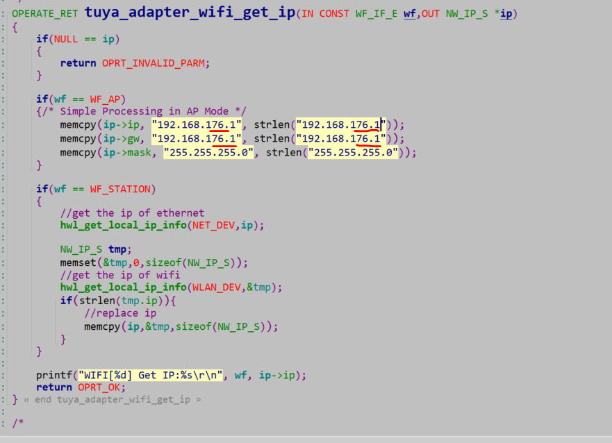

lingchaoming
Posts: 17
Re: 急需支持【IPC 5.X】安凯平台使用涂鸦SDK IPC 5.X,使用AP模式配网,手机连上AP热点后一直无法配网
您好,设备AP热点状态IP改为192.168.176.1,代码中tuya_adapter_wifi_get_ip函数接口里也按您的要求改了,使用AP模式配网,设备还是收不到手机的配网信息,手机APP一直处于正在连接设备状态,此时设备去ping手机IP地址192.168.176.10是通的,UDP测试收发消息也是正常的,附件是最新的打印

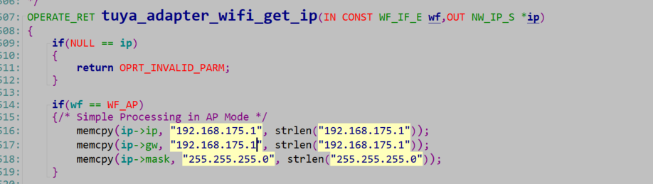

fallen-queen
Posts: 145
不好意思哈,IP地址写错了,改成192.168.175.1网段哈。
