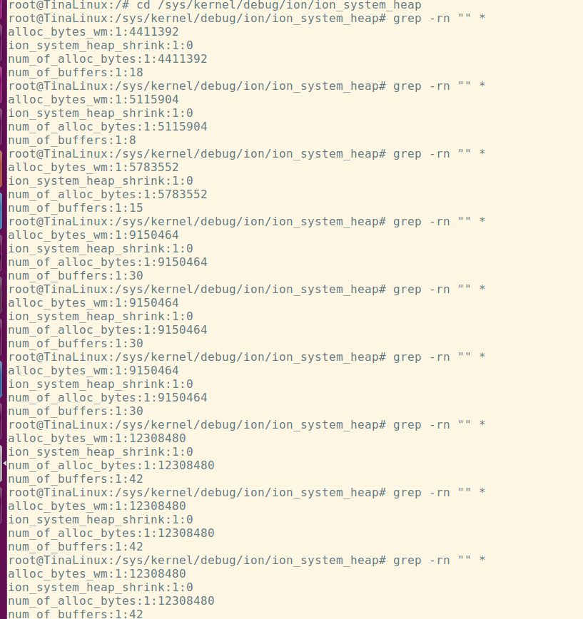

6.后续跟原厂沟通了一下,原厂初步的判断是连续内存申请后没有被释放掉,原厂给到了个系统的节点来查看连续内存的申请情况,如下图的num_of_alloc_bytes参数就是连续内存的申请情况
7.最后是把SDK独立出来,不运行其他任何平台相关的代码,比如wifi,屏显,音频等内容,只运行SDK;内存增长的情况表现在绑定前后有差异
绑定前,程序运行会申请部分连续内存,但是把程序kill掉后,内存能正常回收;绑定后,等待设备信息等更新完成,没有太多的LOG打印后,把程序kill掉
发现申请的连续内存没有被释放掉;

进程被杀掉后,内存会归还给系统,这是linux的基础能力。
建议进一步分析比较下系统上关于内存的配置(和3308平台的系统比较)。
