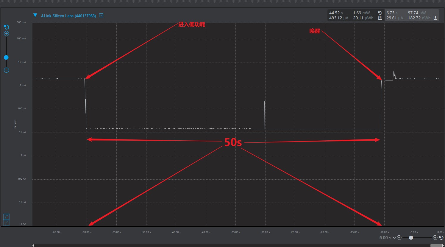

第二点,我测试了tkl_timer_init()相关接口,例如将tkl_timer_start设置时间为50,000,000us(即50s),并在对应的回调函数中做保持唤醒的操作,是可以在50s的时候唤醒设备的(使用该机制的同时请不要使用软定时机制)

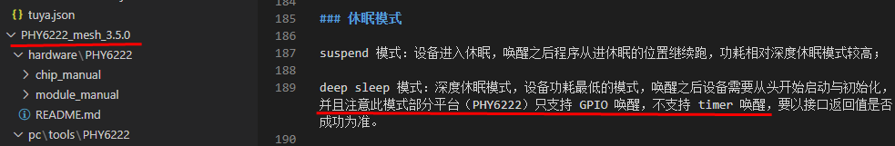

查阅相关文档,说PHY6222平台不支持定时唤醒?或者方便看看你实现的相关代码吗
逻辑的院子
Posts: 342
Re: BPU模组定时唤醒功能

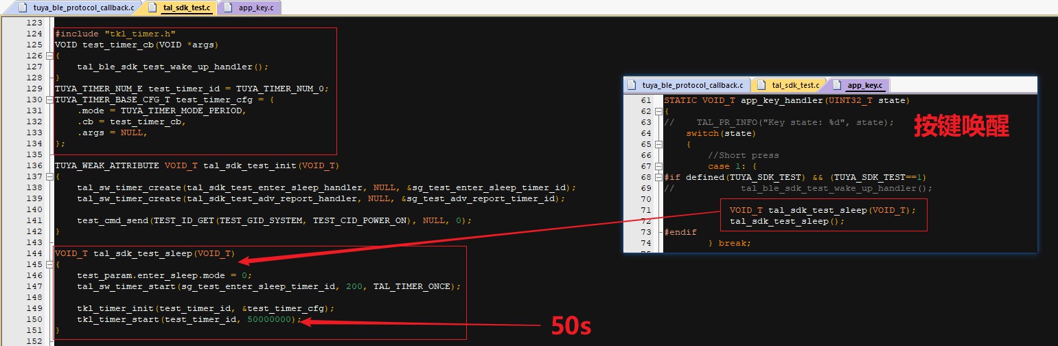

该文档说的是deep sleep模式下只能通过 GPIO 唤醒,不支持 Timer 唤醒,但是我们之前讨论的都是 sleep 模式,所以是支持 Timer 唤醒的。
代码如下:
实际效果如下:
