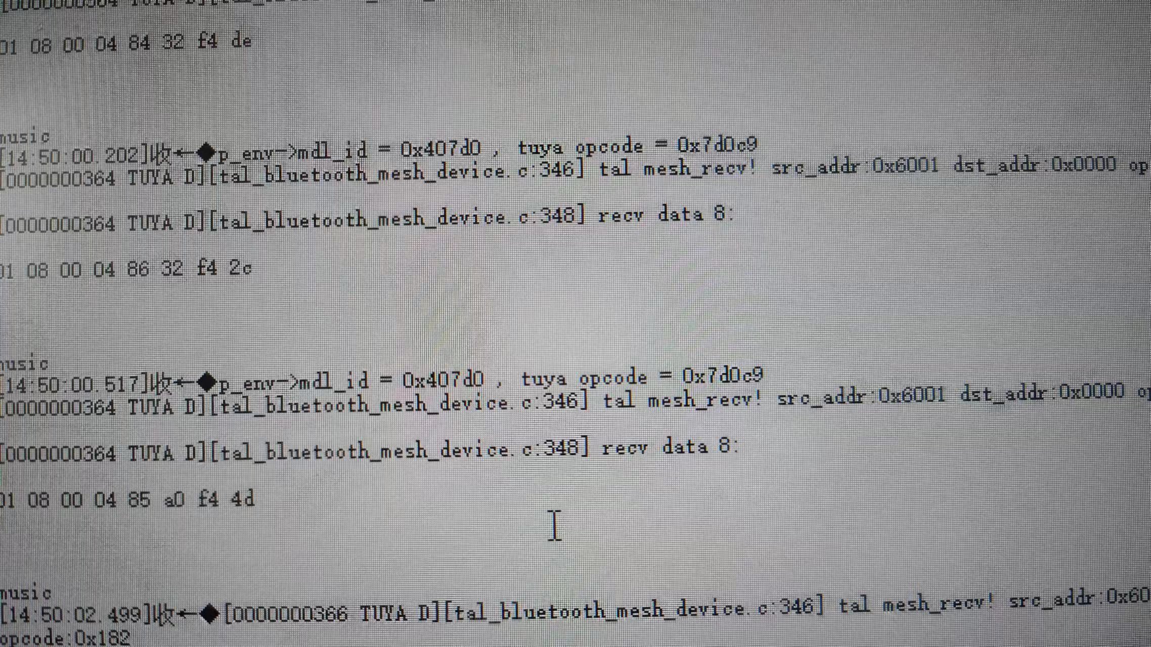

目前在音乐模式,播放音乐,通过串口可以看到收到的数据在变化,但是不知道该怎么处理,可以提供一份相关文档介绍吗?

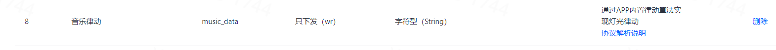

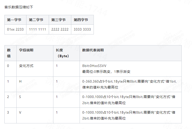

如下为压缩协议
如下为具体的解压代码(涂鸦IDE上light demo有相关源码),解压完就是iot平台里面产品公版音乐dp格式了

解压完后的数据格式

我在串口看到的APP下发的数据有8个字节,但是好像只有后面四个有变化,我是取后面四个字节解压缩吗?

前四个字节是涂鸦mesh vendor model里标准dp的格式,只需要后四个字节数据解压
第一个字节 01 代表DP点,固定的
第二个字节 08 代表dp序号
第三个字节 00 代表raw类型数据
第四个字节 04 代表长度
如之前回复,可以通过IDE下载涂鸦light demo,里面有完整源码
