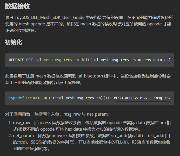

您好,想问下 回调函数app_mesh_data_recv 是会主动获取所有dp点的设备值吗

建议先看下 docs 文件夹中的文档,理解一下这个函数的具体作用

请问涂鸦APP端离线后上线会获取最后一次上报到云端的设备值吗?

没有网关的情况下,设备的状态不会上报到云端。只有通过网关才会将设备的 DP 数据上报到云端。
没有网关的情况下,APP 重新打开时不会同步设备的状态,只有进入设备的面板时才会去查询设备的状态,并在APP上显示当前设备的状态。
