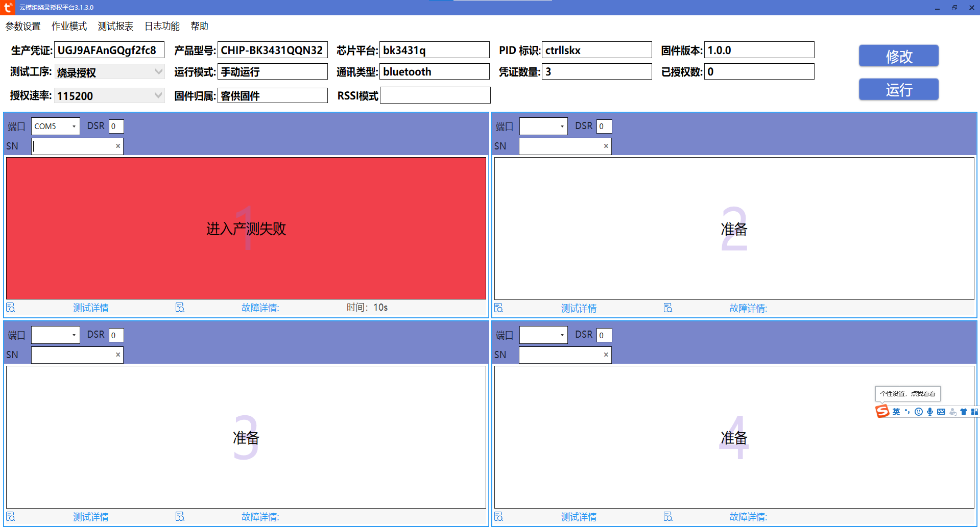

进入产测一直失败,这个和SDK有关系吗,SDK内产测相关代码在哪个位置

授权速率一般是“9600”,记得log关掉

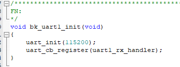

我看SDK里面默认初始化的波特率就是115200,需要改成9600吗,log关掉,是把log控制的宏关闭吗

进入产测失败主要异常场景就是设备没有回复,通常考虑这么几种情况:
1.波特率不匹配,检查上位机授权波特率和设备串口波特率是否一致,9600/115200都可以。
2.设备绑定状态不对,设备若是已经被绑定过,会在tuya_ble_app_production_test_process函数里被过滤掉,可以加log观察。
3.串口驱动有问题,丢包,一般不考虑;授权口也是log口,有大量log干扰上位机接收,可以关闭log;设备处于低功耗状态,串口RX不通。
