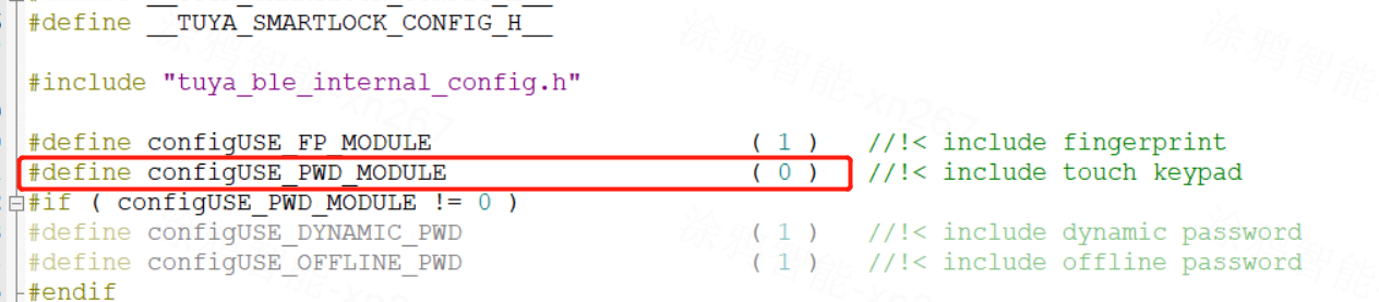

现在不需要密码、NFC 需要把这几个注释掉
#define configUSE_NFC_MODULE ( 0 )
改完之后会报错烧录会报错

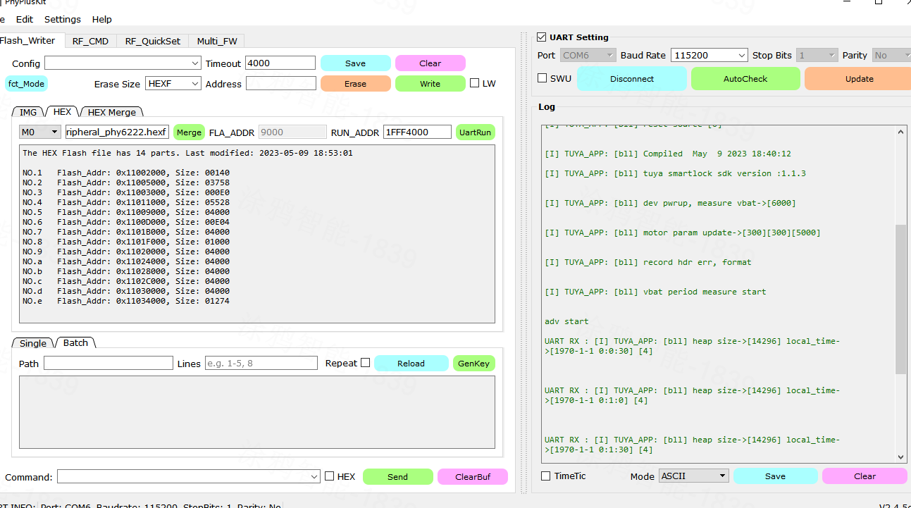

我下了v1.3的版本,按关闭pwd、nfc模块后编译(解决tysl_bll_pwd_touch_panel_sleep_immediately、interactive_verify_admin_permission_err),烧录运行正常,没什么问题。我们的操作路径一样吗,还是您这边基于sdk做了更多的调整?

抱歉,v1.3是内部管理版本的一个叫法。我比较了从iot前台获取的sdk与v1.3版本,其内的example部分是完全一样的。
基于此,双方的现象不一致,我怀疑是我们用的原厂sdk版本不一导致的问题,您可以留个邮箱或什么联系方式,我们将带开发环境的重新发一份。

已发送带原厂sdk的开发环境到您邮箱,请注意查收并验证问题是否解决
