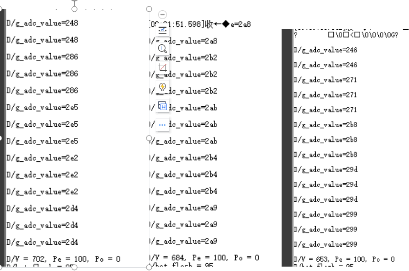

试了三块芯片,读取的ADC值差距比较大,已经用万用表量了到单片机引脚上的电压都是一样的,如图,三块芯片ADC值最多的差了50,就是0.05V左右,我这个芯片本来就是经过缩小成五分之一再到引脚上的,实际相当于误差有0.25V,这样的误差太大了

如果对于adc采样精度要求较高的话建议软件层面上校准参考电压,并换算实际采样电压

请问校准地的通道填哪个呢,还有最后一个函数的形参应该怎么填呢calculate_adv_vol(uint16_t adc_value),填我检测出来的ADC值吗

校准参考点的电压是不是就是我要检测电量的引脚电压

你用哪个通道就校准哪个。校准参考点的电压目前需要客户自己测试GND和(1.0V)的ADC值,然后填入。
基于上面的操作,XY轴就成立了,calculate_adv_vol(uint16_t adc_value),在里面填ADC测试到的值,就能反推X的值,即真实值。

已经解决,谢谢,直接读出芯片内部基准电压对应的ADC值再比一下就可以了
