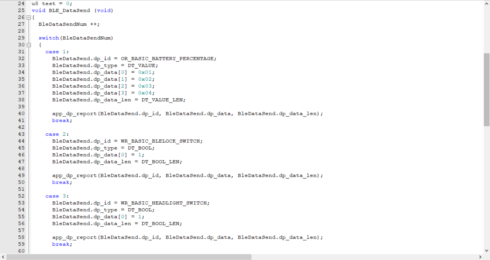

【求助】app_dp_report 上传数值型只上报类型的数据 app没反应
Robertz
Posts: 130
但是上传bool型可下发可上报的数据时app能接收到并且图标会变化
设备id:6cc123wghp2lynnw
dpid: 3

Re: 【求助】app_dp_report 上传数值型只上报类型的数据 app没反应
该例子中,上报数据的vaule值超过该dp点定义的范围了。
调整下值在正确的范围内再试一下
大端格式,比如上例上报电量百分比值为x (范围0-100)
BleDataSend.dp_id = 电量百分比dpid
BleDataSend.dp_type=DT_VALUE;
BleDataSend.dp_data_len = 4;
BleDataSend.dp_data[0] = (uint8_t)(x>>24);
BleDataSend.dp_data[1] = (uint8_t)(x>>16);
BleDataSend.dp_data[2] = (uint8_t)(x>>8);
BleDataSend.dp_data[3] = (uint8_t)(x);
