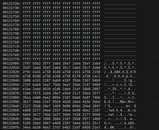

不需要BK7231N的OTA功能,0x12A000-0x1D0000的flash区域可以写自己的数据吗?目前用demo编译出来的QIO文件看着 从0x12A000开始到0x132000一直是FF,0x132000开始就有数据了,这个是什么数据啊,擦掉会影响wifi功能吗?
因为要存的数据有300多K,uf和kv区域资源不够。

0x132000后的数据是 ate 程序。 在生产流程是要使用到的。 不能被覆盖使用。

那OTA的时候,ota文件是放在这里的吗?不会冲突吗
