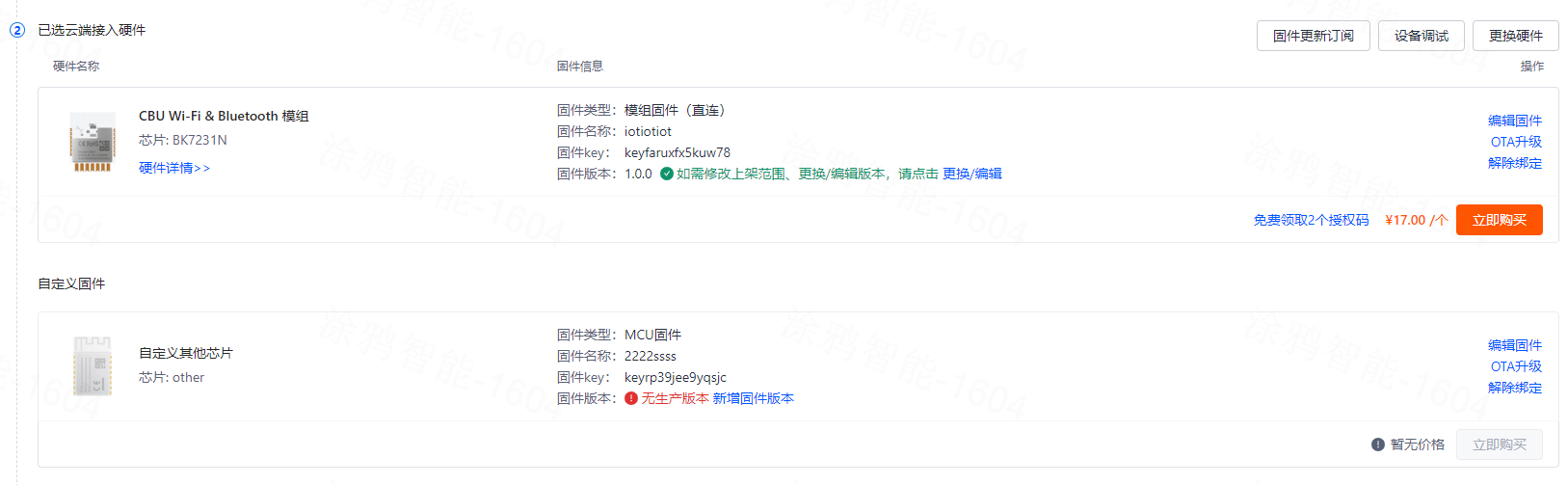

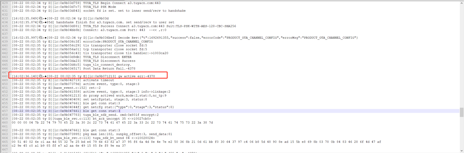

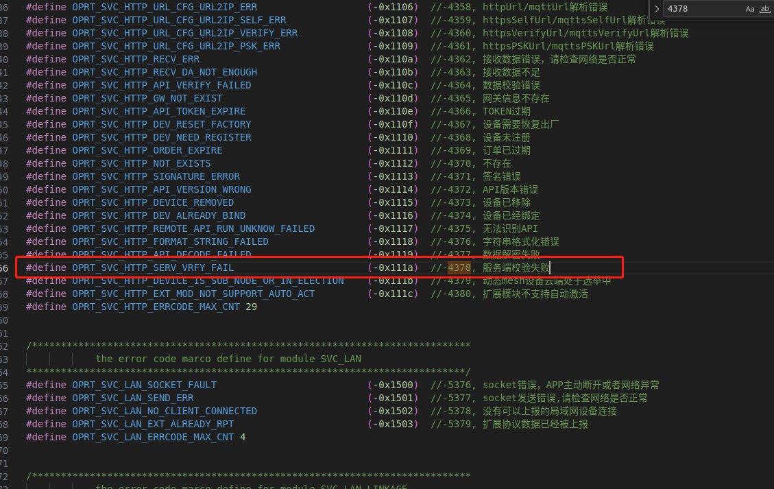

配置iot平台产品固件,选择了mcu固件,通道号为9,在原厂烧录到模组后,模组连接失败,提示错误"PRODUCT_OTA_CHANNEL_CONFIG"经查询得知是因为模组需要在"固件类型"选项里必须选择"模组固件"也就是通道0,在tuyaos程序中说明了如果升级通道是主联网固件升级通道,涂OTOS会自行处理!也就是说不会触发gw_ug_cb回调.
问题是:我想要通过涂鸦模组给下面的mcu升级怎么办?同时我又想用wind IDE开发.咋办?哪位大神教教我

1,在iot平台上额外添加一个自定义固件,固件类型为mcu,通道号为9。
