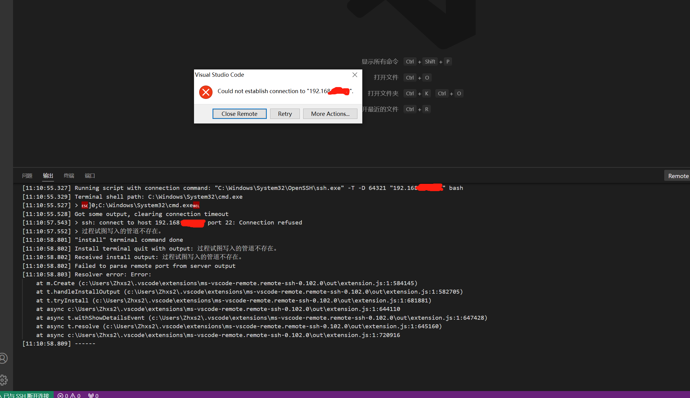

刚买的电脑,刚安装环境,使用VSCode 链接虚拟机的时候,提示附件的问题, 这是哪里配置不对呢?

这种情况是您的虚拟机没有安装ssh server服务造成的。可以 参考 Tuya Wind IDE ubuntu开发镜像下载流程 下载虚拟机镜像。或者是您自己安装

可以参考 OpenSSH server
核心命令:
sudo apt install openssh-server openssh-client
