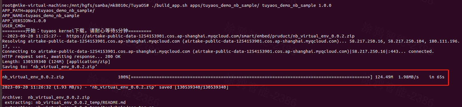

在最上层目录执行如下指令:
  • TuyaOS# ./build_app.sh apps/tuyaos_demo_nb_sample/ tuyaos_demo_nb_sample 1.0.0
其中
  • ./build_app.sh:执行指令
  • apps/tuyaos_demo_nb_sample/:应用程序所在路径
  • tuyaos_demo_nb_sample:生成固件名称
  • 1.0.0:生成固件版本
该命令执行后要拉取原厂工具链(本工程开发环境工具链为nb_virtual_env,如下),需花费5分钟左右,请耐心等待.......

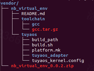

完成之后,新的目录结构如下:
其中vendor目录为以上命令执行后拉取的开发环境目录,包括原厂工具链目录toolchain和需要用户实现的平台适配目录:

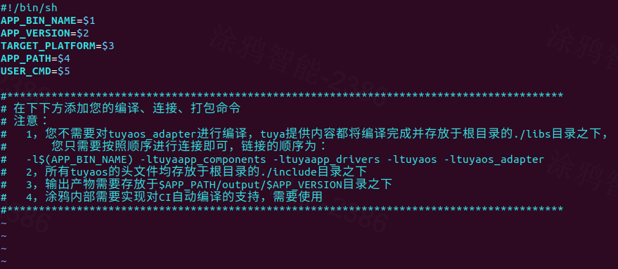

三.开发环境配置
  • TuyaOS开发框架的编译执行完后,会交由/TuyaOS/vendor/nb_virtual_env/tuyaos/build.sh接管,该脚本会输出以下参数,以供后续用户调用并完成脚本余下部分的编写:
    • APP_BIN_NAME:生成固件名称,对应到上述命令中的“tuyaos_demo_nb_sample”
    • APP_VERSION:生成固件版本,对应到上述命令中的“1.0.0”
    • TARGET_PLATFORM:平台名称,如nb_virtual_env
    • APP_PATH:应用程序所在路径,对应到上述命令中的“apps/tuyaos_demo_nb_sample”
    • USER_CMD:用户命令

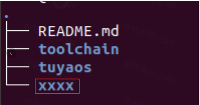

  • 开发环境对TuyaOS SDK的依赖配置:
    芯片的开发环境可以放置在和工具链目录toolchain于同一级目录下,如下:
    • 静态库的依赖,需要按如下顺序进行链接:
      -l$(APP_BIN_NAME) -ltuyaapp_components -ltuyaapp_drivers -ltuyaos -ltuyaos_adapter
    • 头文件的依赖包括:

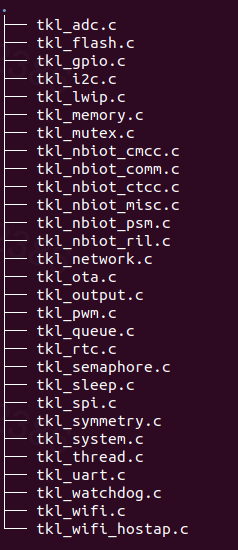

四.芯片平台接口适配
需要完成以下目录TuyaOS/vendor/nb_virtual_env/tuyaos/tuyaos_adapter/src中接口的相关适配:
需完成以下几部分芯片原厂接口对TuyaOS SDK适配:
  • 操作系统接口部分:
    tkl_memory.c:系统内存相关
    tkl_mutex.c:系统互斥锁相关
    tkl_network.c:系统网络相关
    tkl_queue.c:系统队列相关
    tkl_semaphore.c:系统信号量相关
    tkl_system.c:系统功能相关
    tkl_thread.c:系统任务相关
  • 驱动部分:
    tkl_adc.c:ADC驱动驱动相关(产品开发若不需要,可以不用适配)
    tkl_flash.c:FLASH驱动操作相关
    tkl_gpio.c:GPIO驱动操作相关
    tkl_i2c.c:I2C驱动操作相关(产品开发若不需要,可以不用适配)
    tkl_rtc.c:时间操作相关
    tkl_spi.c:SPI驱动操作相关(产品开发若不需要,可以不用适配)
    tkl_symmetry.c:硬件AES操作相关(目前释放的SDK默认是开启软AES,如果有需求支持硬件AES,请特别说明)
    tkl_uart.c:UART驱动操作相关
