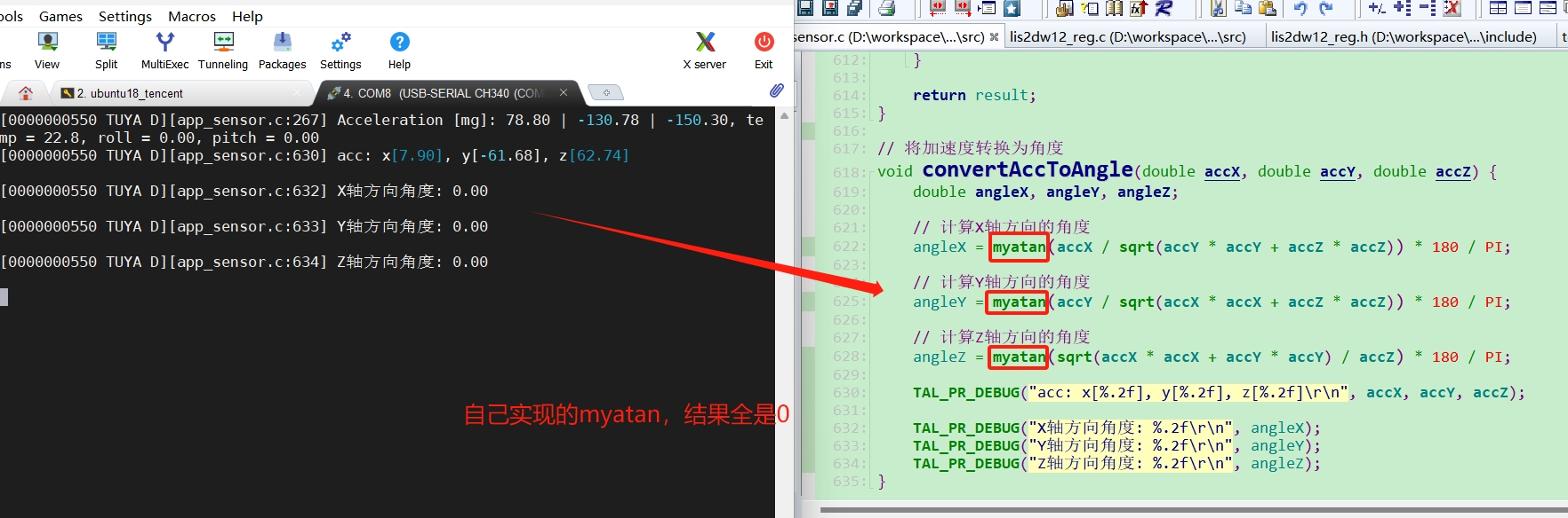

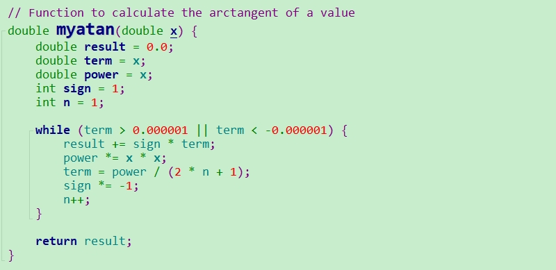

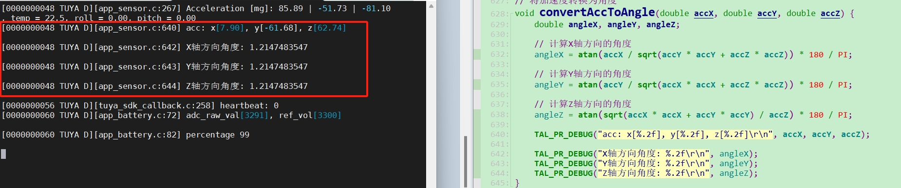

使用ZT5模组zigbee二次开发,产品是加速度传感器,在加速度换算角度时,调用atan或atan2函数计算结果错误,并且自己重新实现atan(取名为myatan)结果全为0,请问sdk是否做了哪方面的限制嘛? atan和atan2不是标准的数学库嘛?为什么会计算错误?

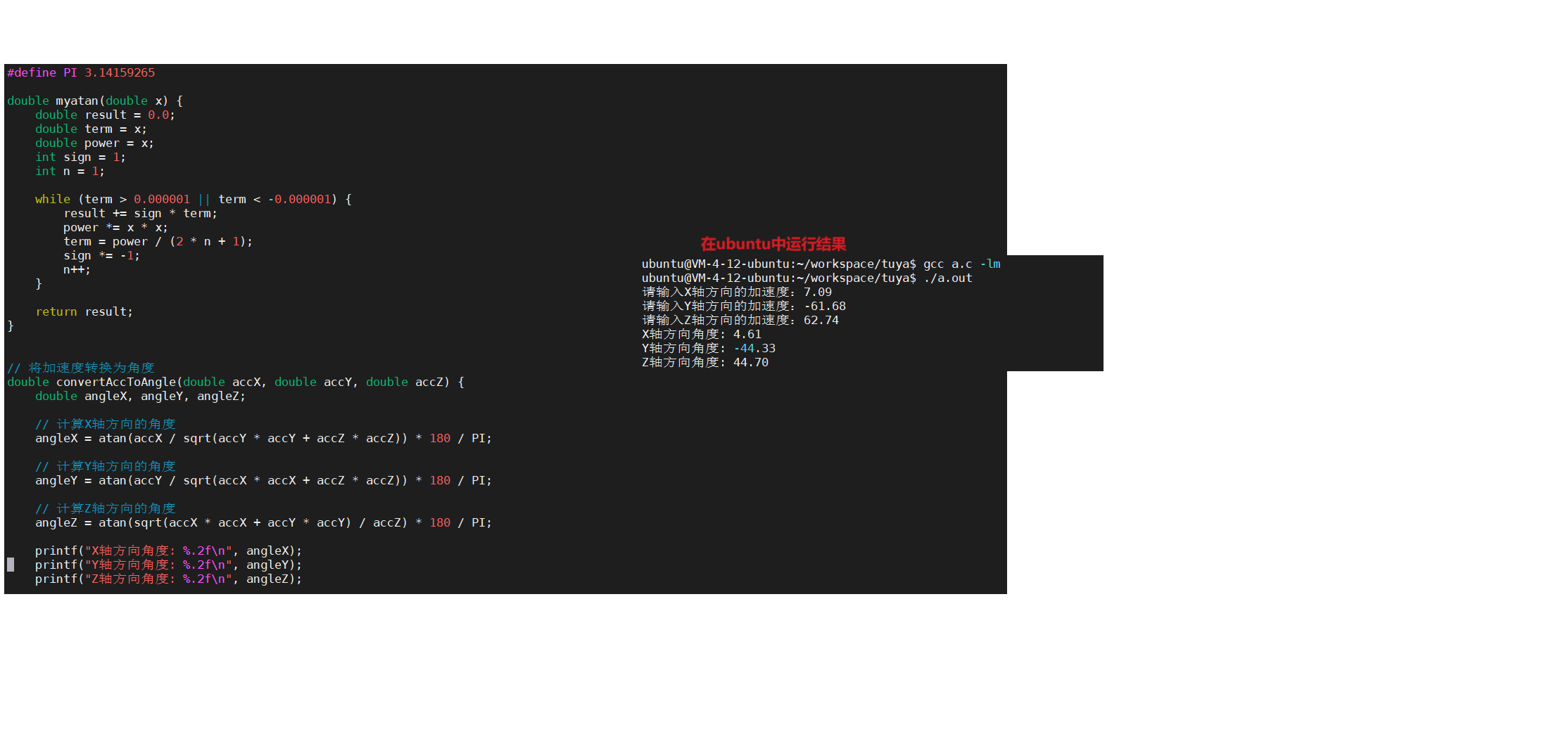

另外在ubuntu环境测试验证了角度换算公式,计算是正确的。详见附件:使用sdk的atan, 使用自己实现的myatan, myatan具体实现, ubuntu测试验证。
