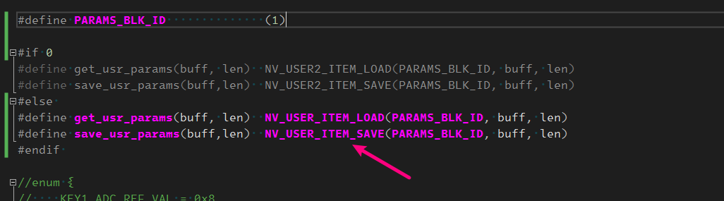

请问 这里返回值是6,写入不成功,是什么原因?

NV_ITEM_LEN_NOT_MATCH : NV 长度不匹配;
之前此 ID 保存的数据长度与现在存储的数据长度不匹配,NV 存储组件在第一次使用对应 ID 时即开辟对应长度的空间,如果后续改变数据长度是不被允许的,如果要修改存储 ITEM 的长度,可以使用 nv_sts_t nv_resetModule(UINT8_T modules) 接口擦除此 NV Module 后重新存储数据
