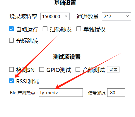

这个功能是不是需要自己在 sdk里开发配置? 在什么位置? 应该怎么做?

SDK 内已经集成授权产测中 RSSI 信标测试功能。你的 ty_mdev 信标开起来了吗?

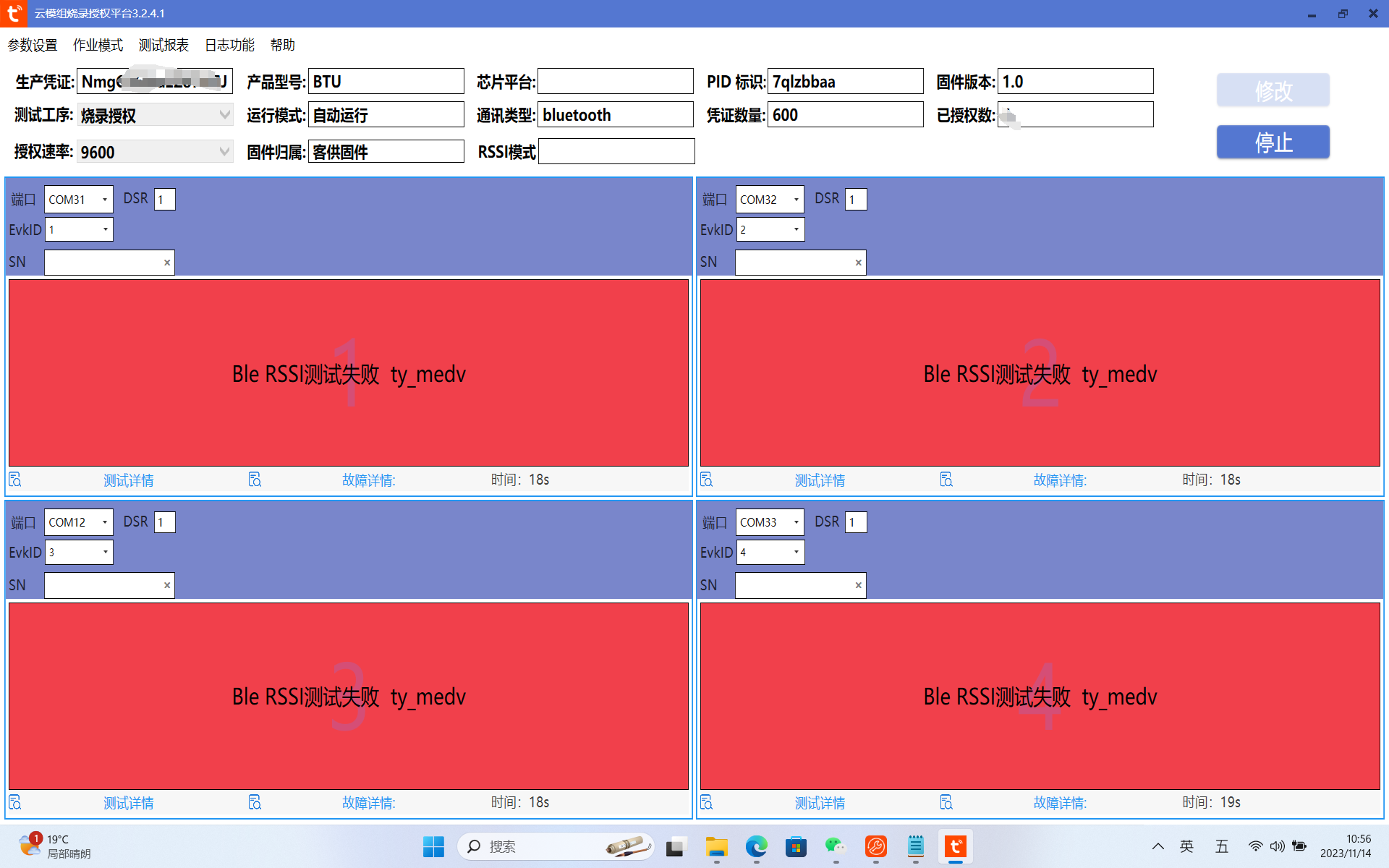

w09158271
Posts: 78
Re: 【求助】TLSR825X_TuyaOS-3.8.0 mesh开发, 授权时的信标产测功能怎么实现?
开起来了 。 检测失败的 , 换了名字也不行 。

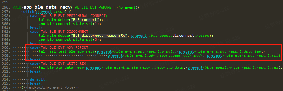

BLE 数据回调中,广播数据内容是否有给到 rssi 产测组件
w09158271
Posts: 78
