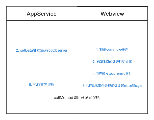

本方案基本的思路是减少通信次数,让事件在视图层(Webview)响应。小程序的框架分为视图层(Webview)和逻辑层(App Service)。这样分层的目的是管控,开发者的代码只能运行在逻辑层(App Service),而这个思路就必须要让开发者的代码运行在视图层(Webview),如下图所示的流程:
使用 SJS 函数用来响应小程序事件,目前只能响应内置组件的事件,不支持自定义组件事件。SJS 函数除了纯逻辑的运算,还可以通过封装好的 ComponentDescriptor 实例来访问以及设置组件的class 和样式。对于交互动画,设置 style 和 class 足够了。SJS 函数的例子如下:

SJS 运行在视图层(Webview),里面的逻辑毕竟能做的事件比较少,需要有一个机制和逻辑层(App Service)开发者的代码通信。上面的 callMethod 是 SJS 里面调用逻辑层(App Service)开发者的代码的方法,而 SjsPropObserver 是逻辑层(App Service)开发者的代码调用 SJS 逻辑的机制。
