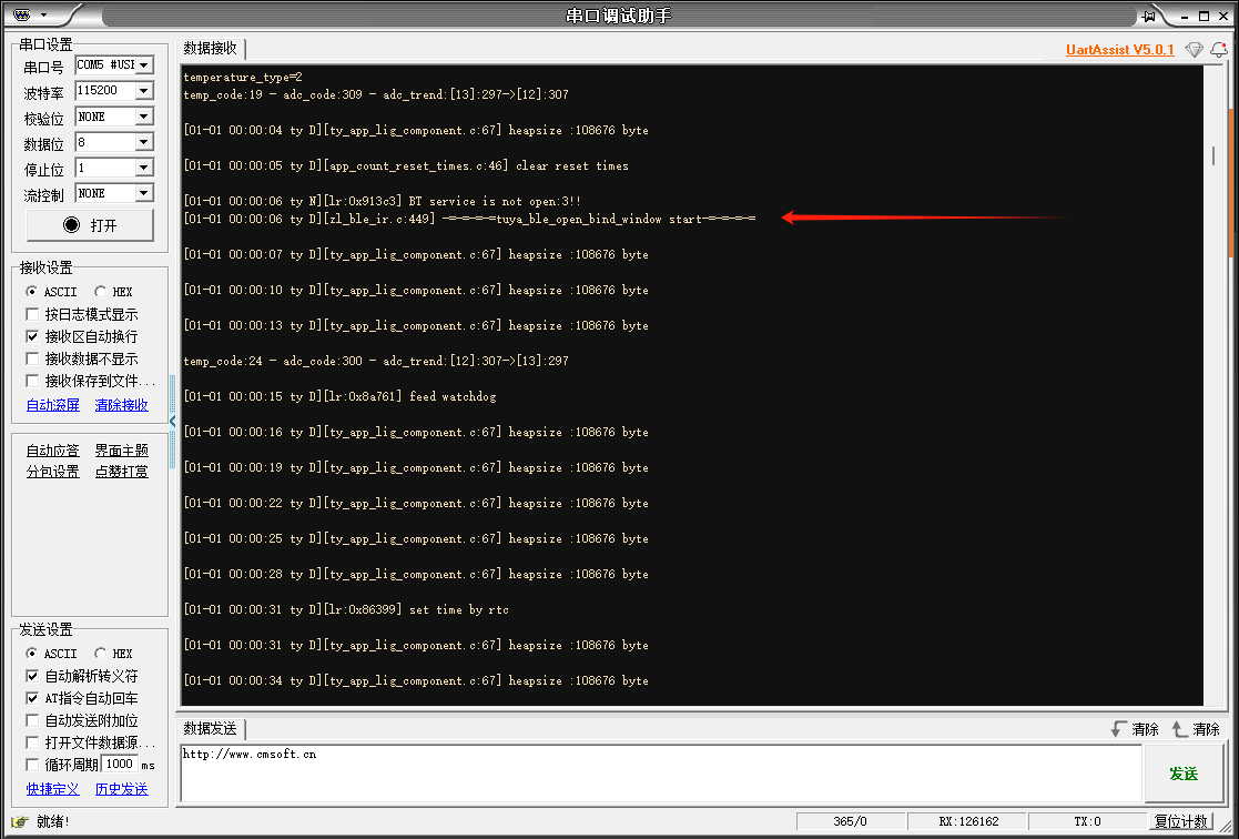

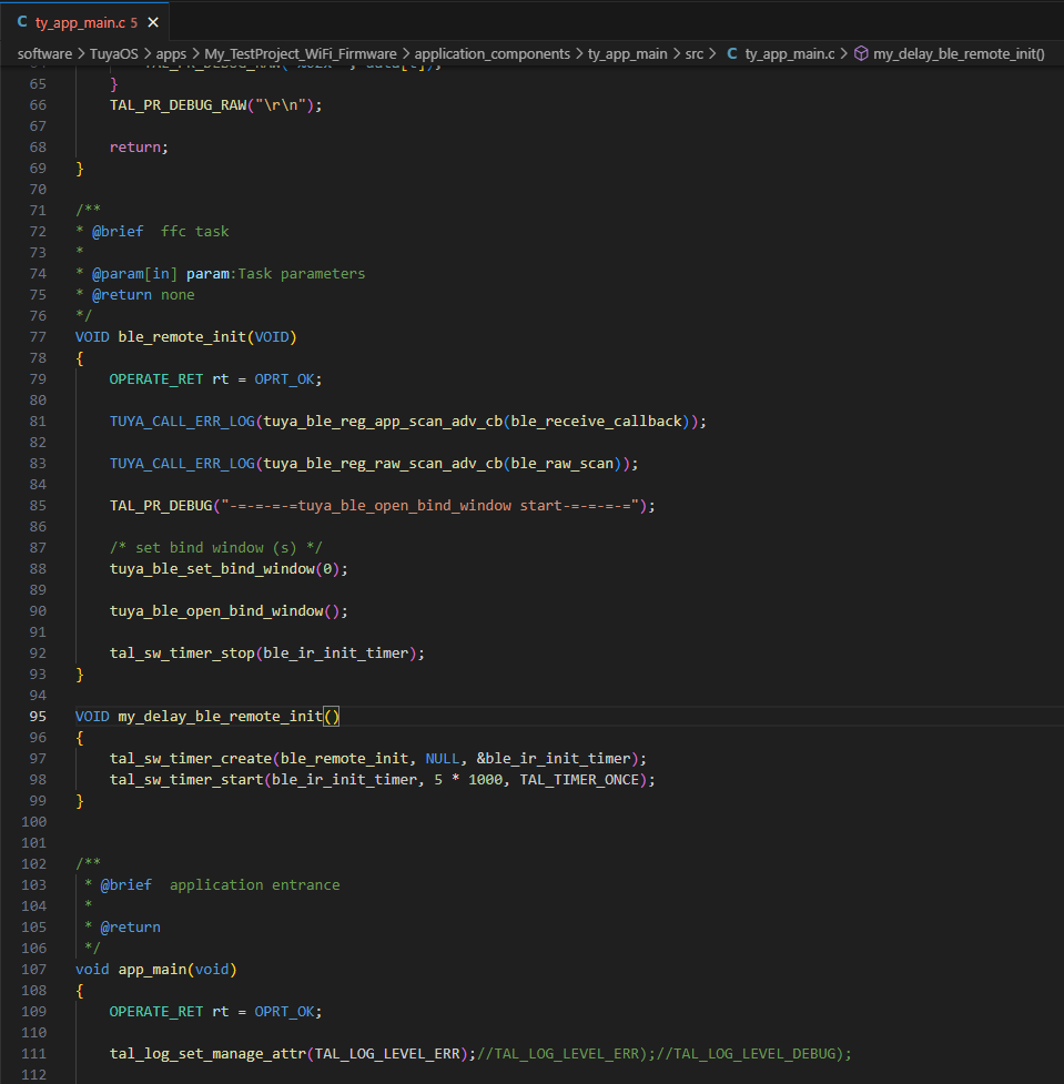

我参考链接(https://www.tuyaos.com/viewtopic.php?t=2493#top)中的方法,选择在上电后5秒开启蓝牙扫描窗口。
但从串口上来看,调用开启扫描窗口之后一直没有扫描结果。

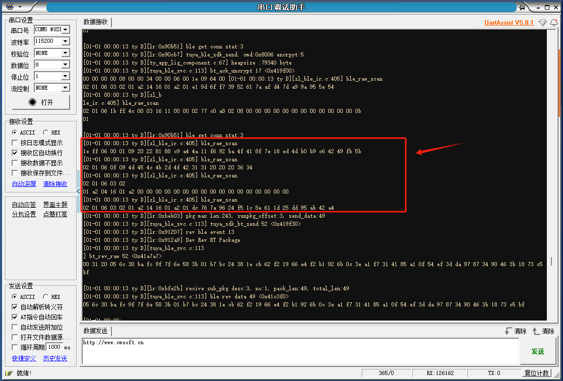

而如果我这时通过长按按键或者拔插三次让设备进入配网状态的话,将其配对上之后或者等待配网时间过后,就可以看到串口上有扫描回调的结果了。
是否开启蓝牙扫描时缺少什么设置?

从第一个日志看,蓝牙服务没有启动,所以开广播扫描窗口是无效的。
另外,一般用户不需要认为去开启绑定窗口,tuyaos在设备上电后会在合适的时机打开绑定窗口的,况且你设置了窗口为0,即一直打开窗口,无需再去人为打开。一般常供电设备,因为没有上电这个时机,所以会在需要的时候调用这个接口去打开绑定窗口的。

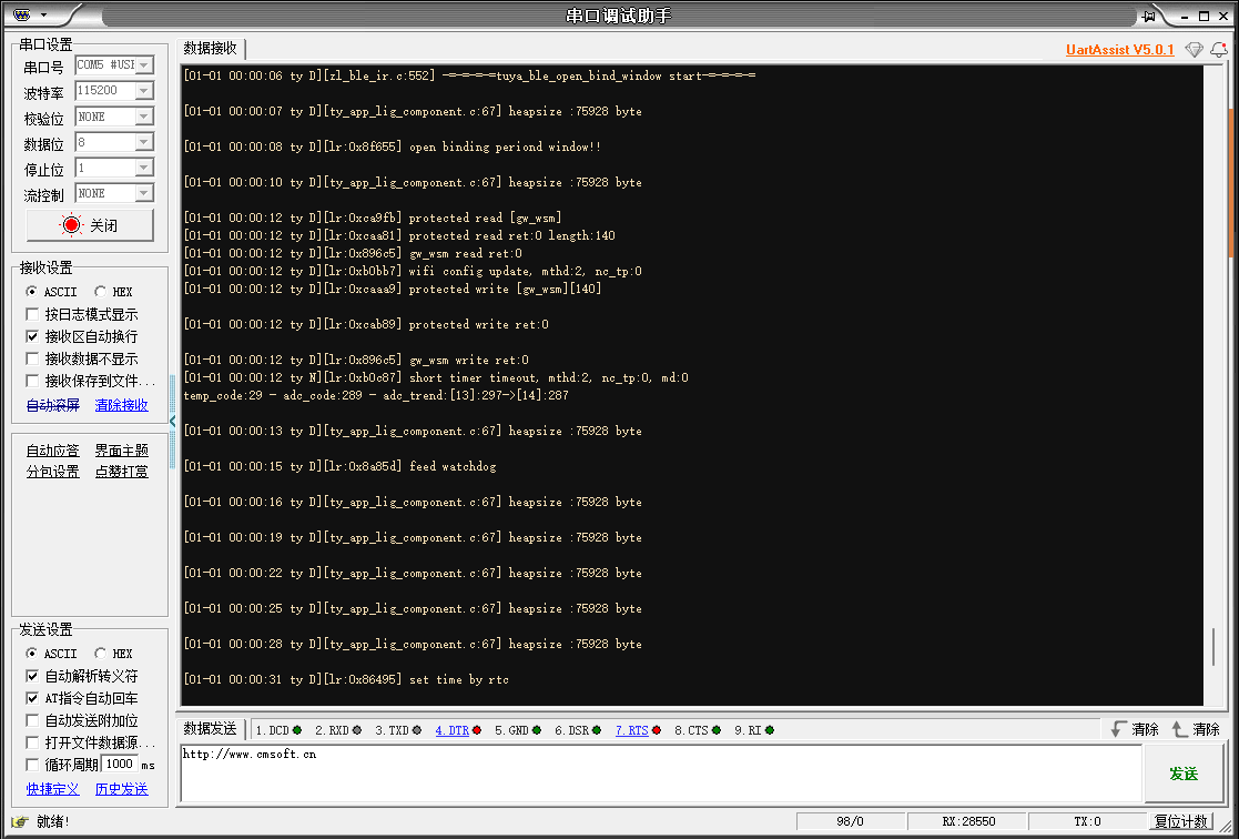

我按你说的,将tuya_ble_open_bind_window();函数给去掉之后,在串口那里可以看到一句提示:open binding periond window!!。但还是看不到扫描结果,为什么 :?:

有open binding periond window!!打印,说明tuyaos已经去开绑定窗口了。
怀疑是蓝牙服务没有启动,要排查下原因。

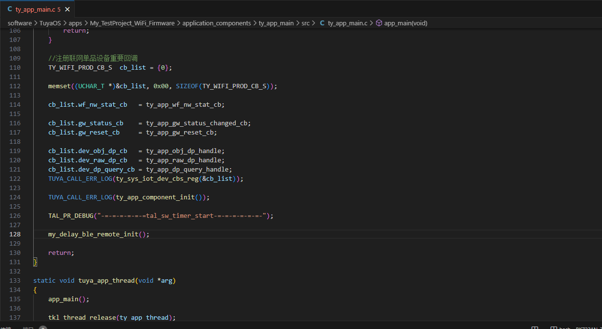

从日志里看,注册广播回调时出错了,所以后续的打开也不会起作用。 注册回调报错的原因是:进入了低功耗模式,蓝牙服务关闭了,所以注册失败了。
修改:不要在定时器里注册,最好在设备初始化(tuya_iot_wf_soc_dev_init)前就注册完成。

哦!可以了,感谢感谢!
