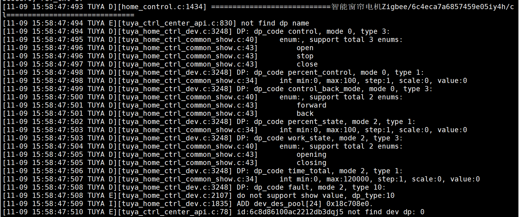

程序启动时获取的dp点数据均为默认值,操作设备后状态可以正常更新
3) 操作流程
启动程序后打印所有设备状态
4) 问题时间
11-09 15:58:43:94
5) 相关图片资料
6) debug日志
1885行打印设备状态

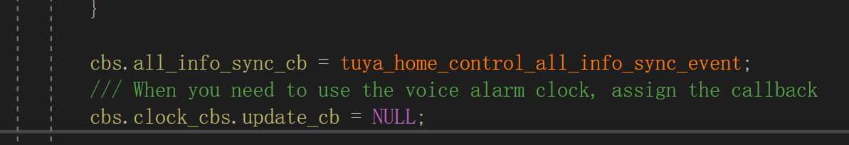

问题原因:启动时,SDK还未获取到设备的当前数据,就调用了tuya_home_ctrl_dev_open,导致无法获取到设备的实际数据
解决方案:请参考demo,user_iot_intf.c文件中tuya_home_init_ex的cbs.all_info_sync_cb,回调接口。该接口会通知应用,设备/房间/场景同步完成。请在同步完成后,再调用tuya_home_ctrl_dev_open。

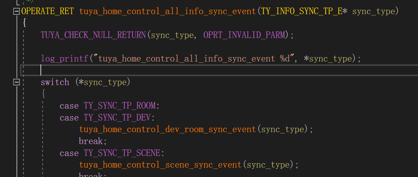

all_info_sync_cb已配置,等待1分钟打印停止后才获取设备列表,log中只触发了tuya_home_control_all_info_sync_event 3情景同步事件
