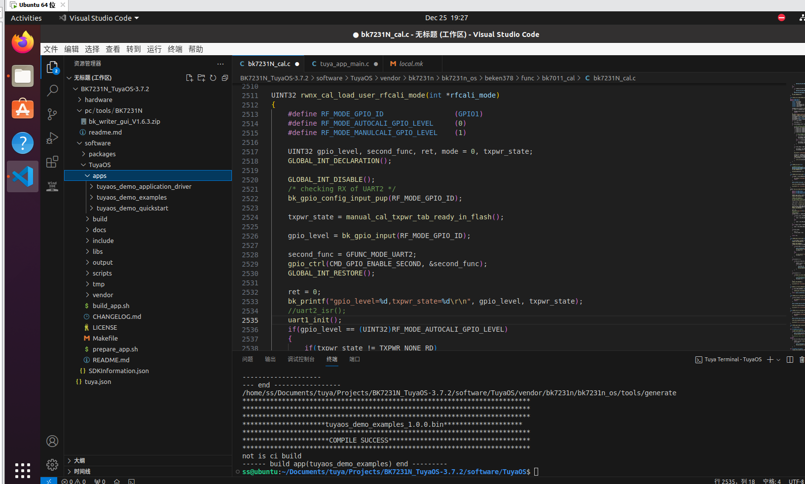

【求助】BK7231N如何入手固件开发啊
tuyauser
Posts: 7
里面的SDK文件太多,都不知道从哪里进行入手,每个函数是什么接口也无法得知,想要写一个可以让涂鸦调试助手调试的固件

tuyauser
Posts: 7
Re: 【求助】BK7231N如何入手固件开发啊
例程里面没有我需要的,我需要通过串口协议控制Dp上报,应该如何去入手

tuyauser
Posts: 7
对的 串口控制dp上下报是 https://developer.tuya.com/cn/docs/iot/ ... rdpyujeotg 需要写这些协议吗

tuyauser
Posts: 7
涂鸦提供的通用模组还有些功能不能满足我的需求,所以我想修改一下,但是你们的sdk二次开发不能在通用模组下进行添加,通用模组的功能也需要重新编写,所以需要一些串口控制dp上报的demo熟悉一下开发

tuyauser
Posts: 7
在通用固件功能下,把tx2改成普通串口,不要打印,而且二次开发协议是不是需要自己写
