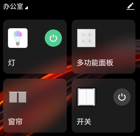

2. 获取房间列表
基于TuyaOS中控SDK,使用接口tuya_get_room_info_list即可获取到房间列表。需注意的是,获取到的房间列表,分配了一段内存,需要使用tuya_room_info_list_free进行释放
获取到的每个房间的数据大致如下
contains
1
TUYA_ROOM_DEV_INFO_S
-CHAR_T dev_id[DEV_ID_LEN+1]
TUYA_ROOM_INFO_S
-UINT_T id
-CHAR_T name[TY_ROOM_NAME_LEN+1]
-UINT_T seq
-USHORT_T dev_num
-TUYA_ROOM_DEV_INFO_S* dev_list
可以依据id区分房间,每个房间的设备信息,在dev_list里,存储了该房间的设备的dev_id。设备的具体信息,可以使用tuya_get_dev_brief_info_list获取到的设备详情查看
