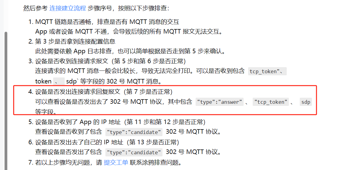

Re: 【求助】MQTT上线之后,点击APP预览,连接建立失败,打印mqtt subscribe not inited
你好,需要调用tuya_ipc_media_stream_init
