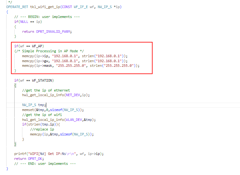

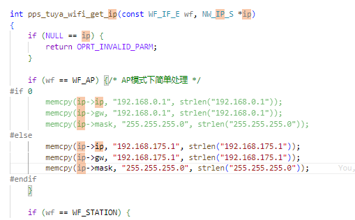

我看了下设备ip实际是192.168.175.1。看了下你们demo中的接口ap直接返回的192.168.0.1。我通过改写接口就能正常收到消息了,奇怪的是我对接老sdk之前也是和你们demo一样填的192.168.0.1应该是正常的。

192.168.175.1 是你们自己写死的吗?tkl_wifi_start_ap的入参cfg->ip.ip给出的ip是192.168.176.1。请按这个IP来配置 AP 的IP。另外分配给 App 的 IP 地址也要在 192.168.176.x 网段,确保后续流程正常

我们原先接老sdk ap时也出问题,当时应该是你们相关人员让我们修改为192.168.175.1。实际也可能老sdk也会通过哪个参数将ip传上来的,看老sdk中hwl_wf_ap_start中WF_AP_CFG_IF_S类型是没ip字段,应该是新sdk新增上来的。我现在全改成192.168.176.1可以成功,那后续就都按照192.168.176.1这个来吗?另外能麻烦您帮忙查询下老sdk ap的ip有没有来源,我们这可以同步确认修复一下。
