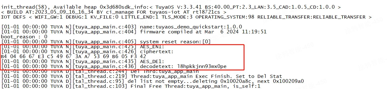

解密接口没有什么问题,具体示例请参考如下:
    BYTE_T key[] ="6r4mq0ptoan2wf70";
    BYTE_T plaintext[] ="l8hpkkjnn93mx0pe";
    BYTE_T ciphertext[32] ;
    BYTE_T decodetext[32] ;
    UINT_T i = 0;
memset(ciphertext, 0x00, SIZEOF(ciphertext));
aes128_ecb_encode_raw(plaintext, strlen(plaintext), ciphertext, key);
TAL_PR_NOTICE("AES_EN1: ");
TAL_PR_NOTICE("ciphertext: ");
for(i = 0; i<strlen(ciphertext); i++){
    TAL_PR_DEBUG_RAW("%02X ", ciphertext[i]);
TAL_PR_DEBUG_RAW("\r\n");
memset(decodetext, 0x00, SIZEOF(decodetext));
aes128_ecb_decode_raw(ciphertext, strlen(ciphertext), decodetext, key);
TAL_PR_NOTICE("AES_DE1: ");
TAL_PR_NOTICE("decodetext: %s", decodetext);
对应的日志打印如下:

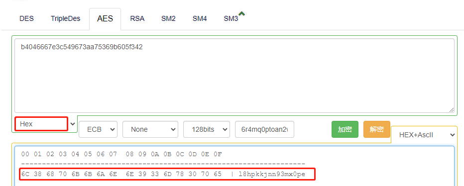

"b4046667e3c549673aa75369b605f342"这段密文是我服务器下发下来的,密钥目前是固定"6r4mq0ptoan2wf70"。我需要先解密。但解密后就是乱码
yingtao_33
Posts: 249
Re: 【求助】使用aes_inf.h头文件里的aes128_ecb_decode_raw解密接口解密错误
1.你这个密文是字符串格式,你应该先将字符串转成Hex,然后再调用解密接口。如下图
2.另外 outdata1 是你申请的局部数组 不需要调用 aes_free_data(outdata1)进行额外的释放 。

感谢,已经成功解密出来了
