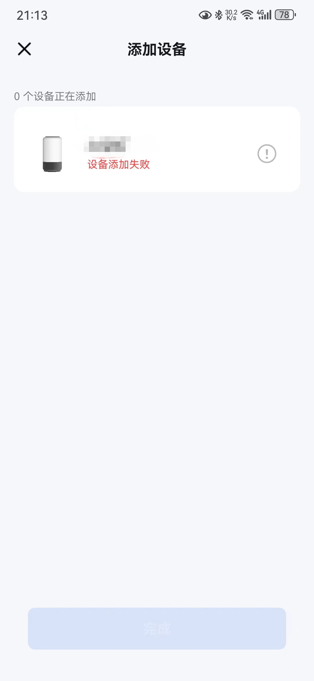

添加设备问题
Taury
Posts: 4
智能生活app可以扫描到设备,但添加设备,log提示没有足够的数据长度
