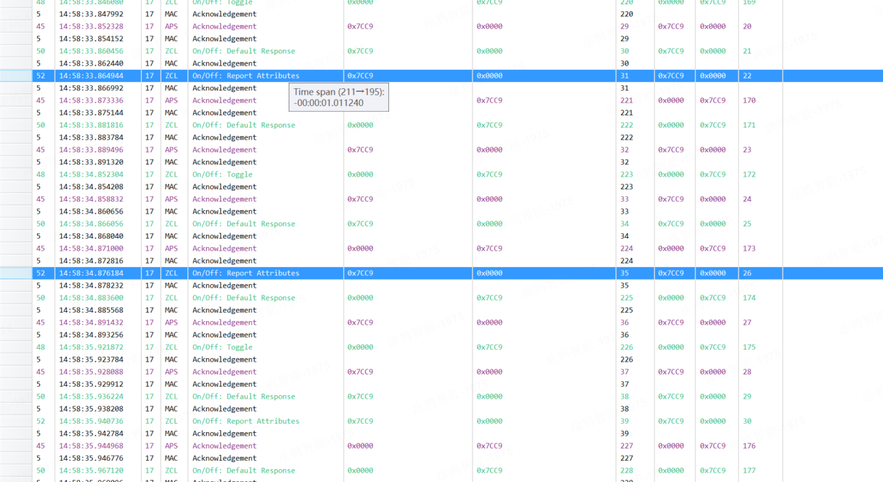

1.你好,请你补充下具体的问题,使用的是sleep end device还是router
2.使用的是涂鸦网关还是第三方网关
3.使用tuyaos_demo_zg_light2 demo是否存在问题
同时我们在涂鸦网关下,使用tuyaos_demo_zg_light2实际测试report并不需要间隔5s
