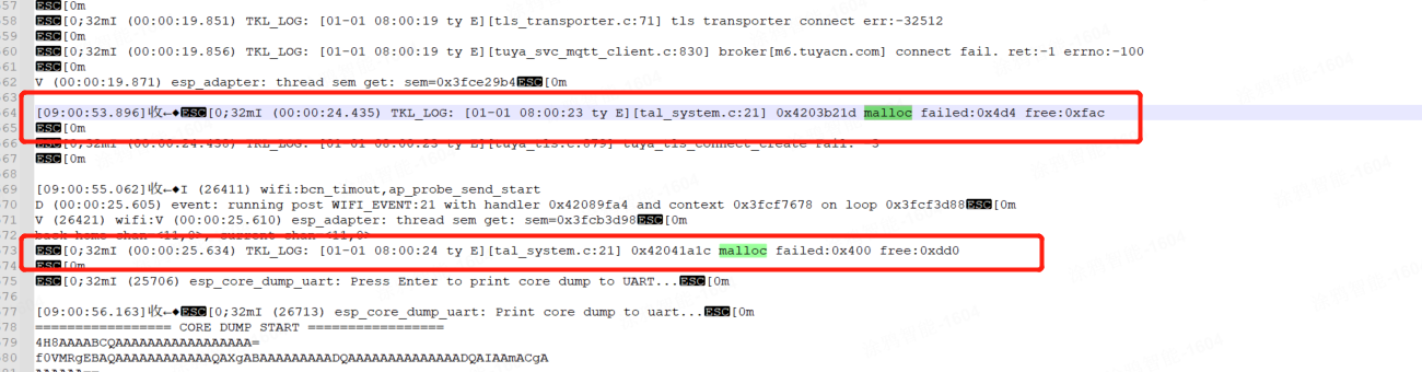

ESP32S3_TuyaOS-3.6.7 配网和联网时死机出现内存错误
15017704375
Posts: 12
ESP32S3_TuyaOS-3.6.7 sdk开发
添加了8080接口的lcd 和 lvgl图形库
lvgl 使用 heap_caps_malloc 申请的缓冲区 缓冲区为 3201702字节的大小刚好屏幕一帧
没配网还比较正常
配网或者联网会出现死机或者其他比较奇怪的问题,出错的串口打印信息在附件中
帮忙看一下,问题出在哪里?
uart_debug.txt
(77.72 KiB) Downloaded 323 times
Posts: 954
Re: ESP32S3_TuyaOS-3.6.7 配网和联网时死机出现内存错误
你内存多大啊?够么?我看到最终报错的是内存不足申请不到了。

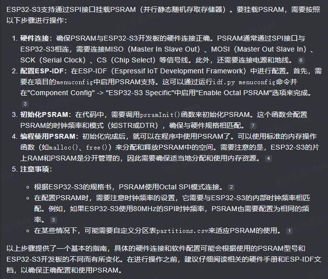

应该如何才能正确的申请 psram
15017704375
Posts: 12
或者说怎么启动 PSRAM
Posts: 954
网上查一下,你可以参考一下。
配置文件是:vendor/esp32/tuyaos/sdkconfig.defaults.esp32s3
