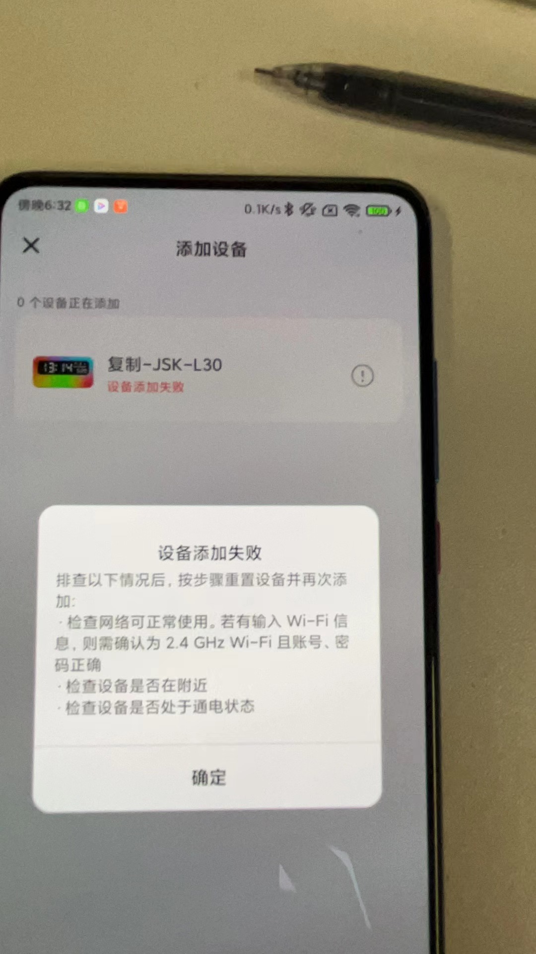

在测试产品选择上传面板为原来的rn面板的时候,智能生活app搜索到产品可以进行配网今日rn面板界面,但是把产品的面板上传为已经设置为体验版的面板小程序,智能生活中搜索出来的设备无法进行配网,显示配网失败,这个是什么原因呢

改成面板小程序添加设备一直显示添加设备失败

当前配网加载的体验版小程序对应的 App 账号有加过体验白名单吗?如果加过也还不行的话,可以在 https://service.console.tuya.com/8/3/cr ... d=01030908 提交下工单,我们在那边根据问题来处理。
