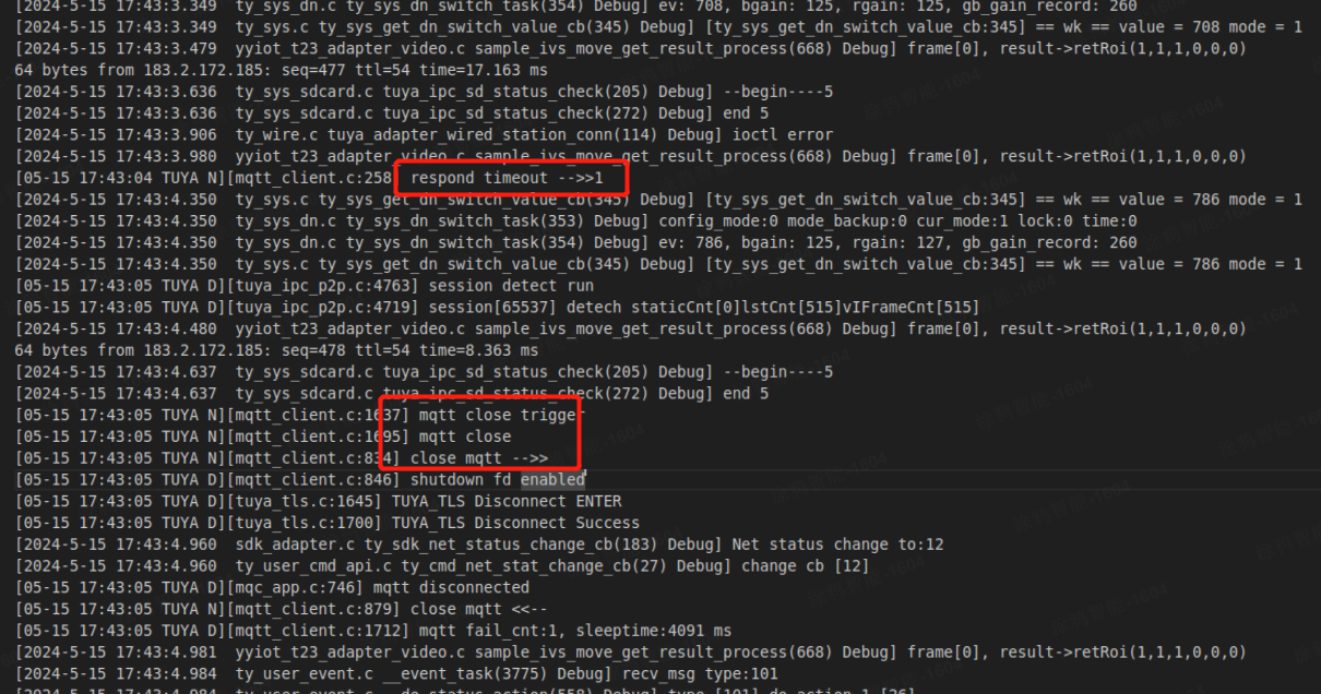

问题描述:在相对弱网情况下,在拉流时会出现MQTT离线又再次上线的情况,但是设备端ping www.baidu.com是正常的

添加日志文件

这个看起来是拉流的时候带宽或者是资源占用太多了,导致mqtt ping 应答接收超时了。老的sdk ping只发一个包,这个包超时就会重连。

那请问,想要解决这个问题我们是需要更新SDK吗

更新sdk可以优化这个问题,老的sdk只发一个包,后面优化了最多会发3个包。3个包都超时才会离线。

但是我们用的是5.x的如果使用最新的6.x,改动会很大,有没有5.x的版本已经解决过这个问题的
