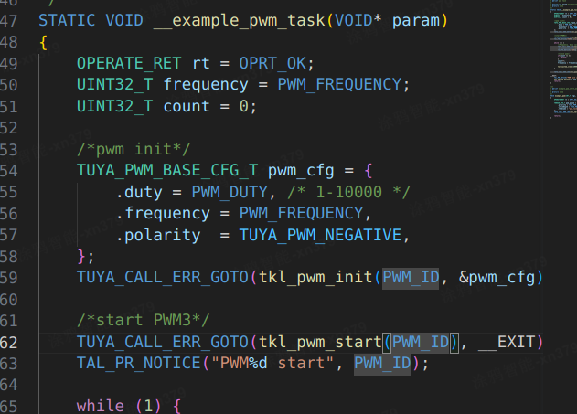

请教下WBR3D PWM通道和GPIO对应关系
Robertz
Posts: 134
如题,在示例代码和规格书中没有看出来PWM0-5对应那几个GPIO的。
