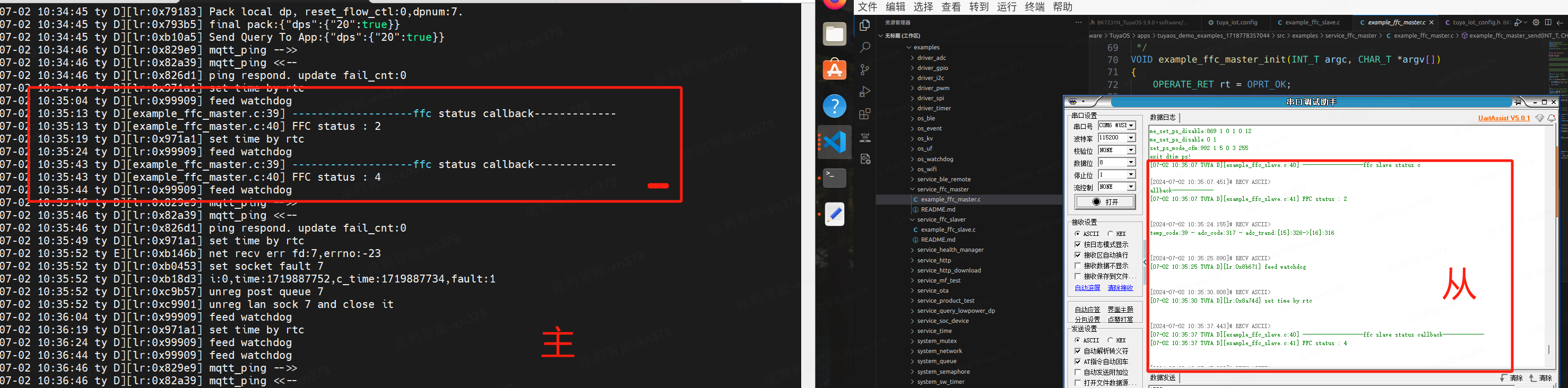

用两个7231N分别烧录tuyaos_demo_examples,通过命令一个运行example_ffc_master_init,一个运行example_ffc_slave_init但是配对窗口时间结束也无法配对成功,请问是什么原因?两个模组均已配网添加到APP上了。
