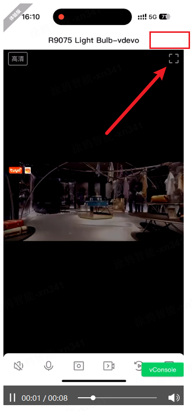

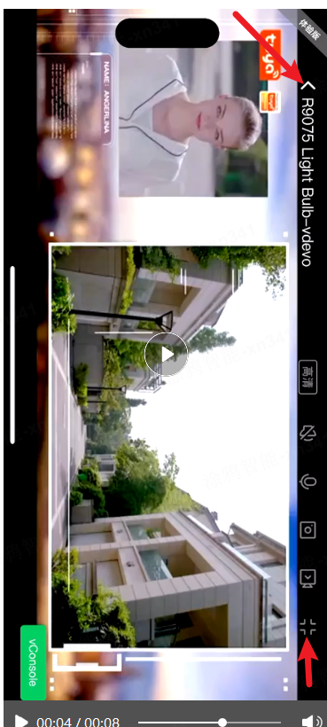

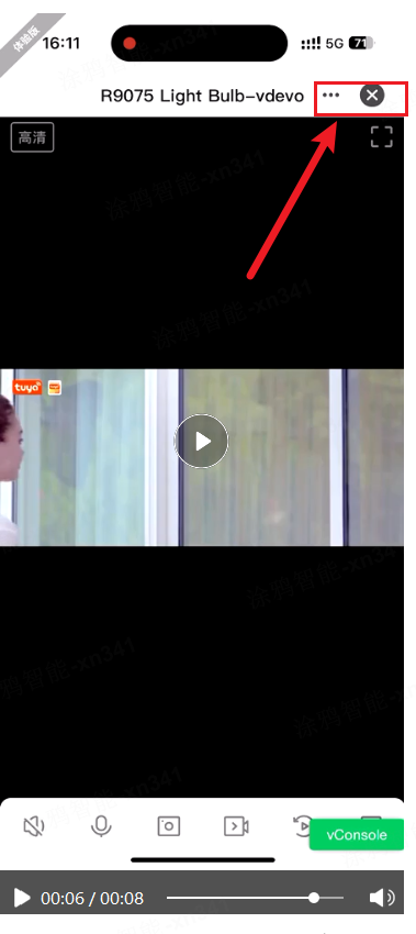

这个模板面板貌似有点问题,调用hideMenuButton隐藏右上方胶囊后,让视频最大化,然后再最小化后hideMenuButton不起效果。操作步骤如图片所示。

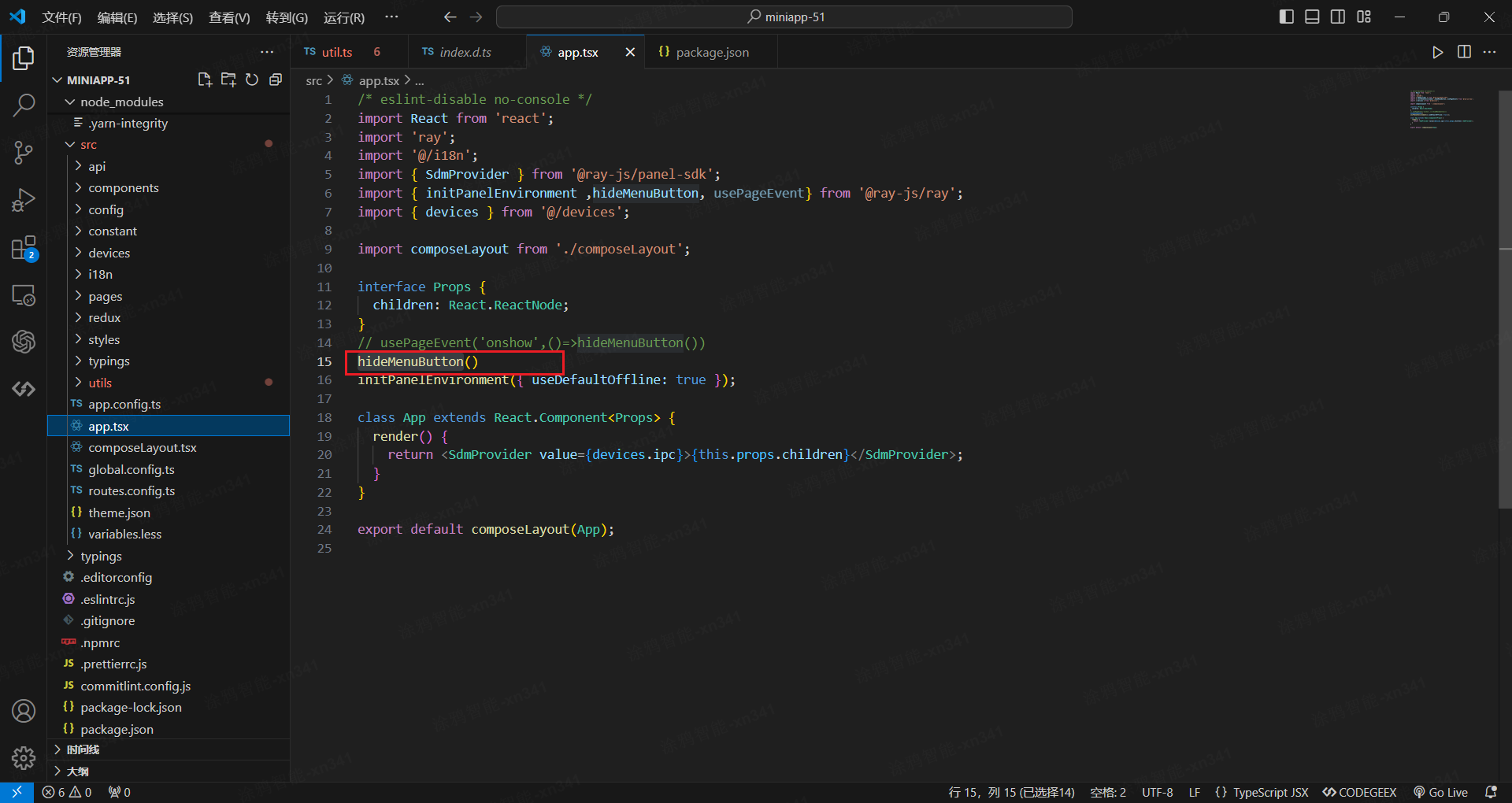

mp4文件发不出去,如图所示,就加了这些代码。
就是视频放大再缩小后,胶囊管就又显示出来了。

您的需求是不显示胶囊是吧
src/utils 文件目录,找到横竖屏切换时
showMenuButton 方法注释掉看看能不能解决您的问题

谢谢,已经解决
