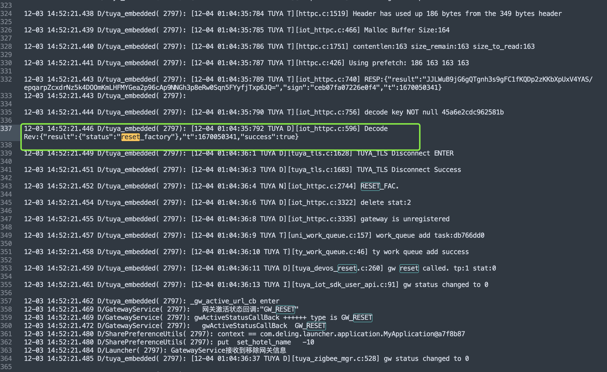

Posts: 7
调试的时候在app上移除这个网关,然后下发了GW_Reset指令后,设备端这边清除本地保存的sp缓存,然后重启机器,开机后网关初始化成功,又收到了GW_Reset回调。
接收到Reset.txt
(876.38 KiB) Downloaded 462 times

Re: 网关在初始化的时候收到GW_Reset回调
另外能否提供一下全流程日志,从上面日志看,没有看到第一次重置的过程
这个应该是在网关未激活的时候调用了 https 接口导致的,调用 tuya.device.hotel.screen.sdk.room.state.info 这个 API 之前要判断一点网关是否激活了。
