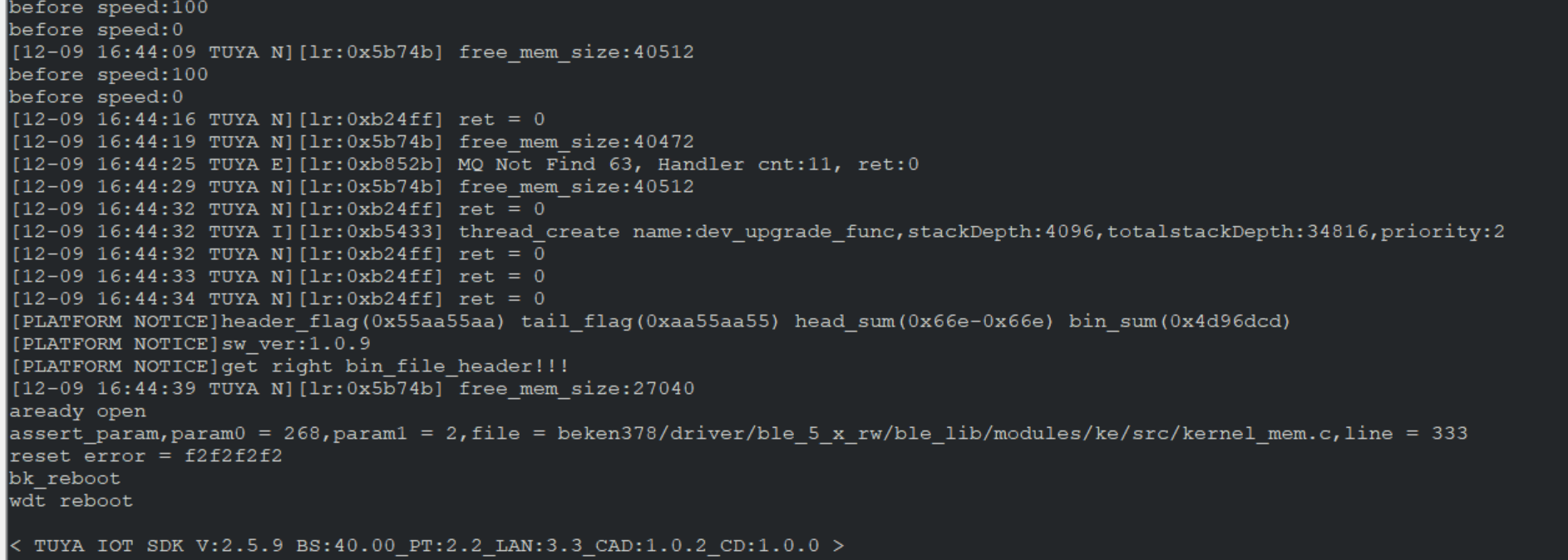

如图:,之前一直是正常的,今天开始有这个问题的,能否帮忙看下是啥引起的?感谢。

从日志上只能看出出现了内存异常(可能存在内存越界,野指针情况), 进了断言。建议先缩小下范围排查,之前一直正常,今天开始出现问题,看下最近改了什么,回退修改,看下哪些修改引入的问题。麻烦提供下完整日志和使用的sdk版本信息。

我刚测试了一下,手动烧录8月份的版本(1.0.3),然后在9月份的版本(1.0.7)那里设置OTA验证,也是会出现一样的问题,这个可能是哪方面的原因呢?

两个版本有啥差异?是涂鸦的公版固件还是自己开发的?使用的sdk分别是什么?

没啥区别,都是自己开发的,2.3.3 beta277,怀疑应该是sdk底层蓝牙协议这块有些问题,后面等工厂下班了,OTA都正常了,另外这个客户这里,之前发现过蓝牙接收广播数据会溢出的情况,从回调里面拿到的蓝牙广播数据会大于31个字节

提供一下详细的日志,我们安排同事看看
