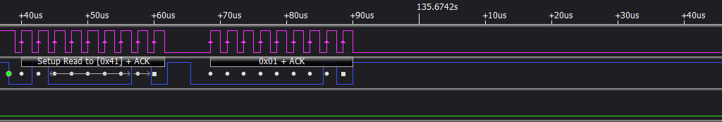

还是不行,间隔一秒一直读取从机数据,一段时间之后 ,SCL拉低 SDA被拉高,iic总线被锁死了
这是我用逻辑分析仪抓的波形,

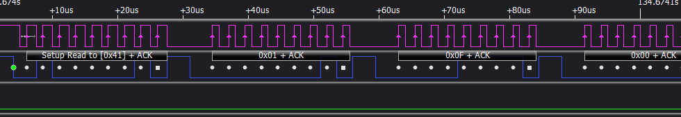

Re: 【求助】【TuyaOS OS】硬件iic读取数据异常失败
这是正常的波形
