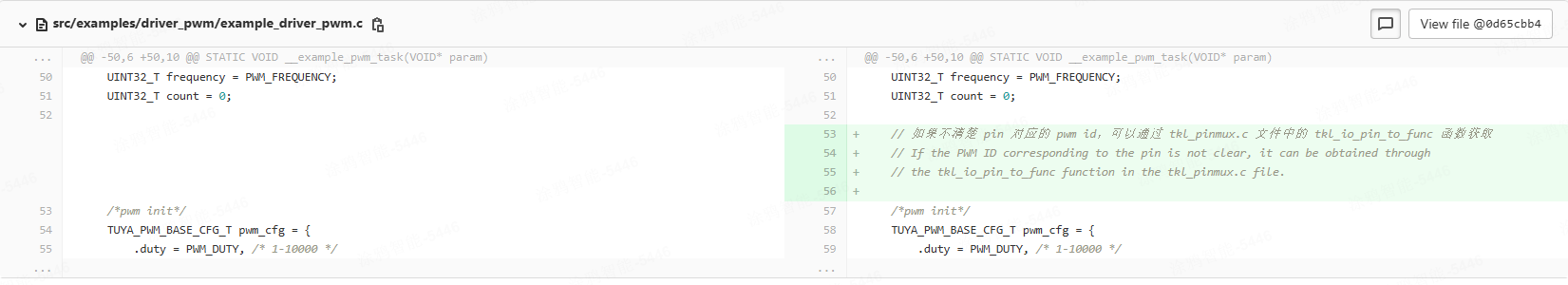

demo少了tkl_io_pin_to_func设置接口,内部能完善一下demo吗
yangjie
Posts: 224
Re: 3.12.12版本 PWM会翻转
该 demo 需要兼容不同芯片平台,这里代码上不能添加 tkl_io_pin_to_func 操作。但添加了注释提示用户如何获取 pwm id
