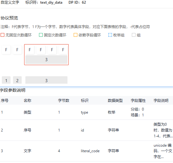

参照的这个协议

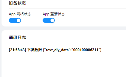

电脑模拟下发正常。

根据日志,IDE 上只是没有报错,可能并没有下发成功,请提供一下pid。我们确认一下。

你好,该 dp 点为只下发 dp 点。
62 自定义文字 text_diy_data 只下发(wr)
设备不会有上报。请确认设备是否正常处理下发即可
