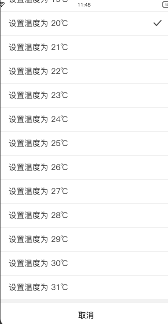

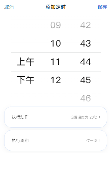

ComponentsTyLamp组件中当添加定时仕执行动作的可选项过多时希望使用为可滑动列表如何配置

执行动作之前设计前提是:个数范围在 3-5 个, 当前不支持滚动, 7月份可增加滑动列表

yarn add --registry=https://registry.npmjs.org/@ray-js/lamp-module-schedule@^0.2.32
新版本已支持
