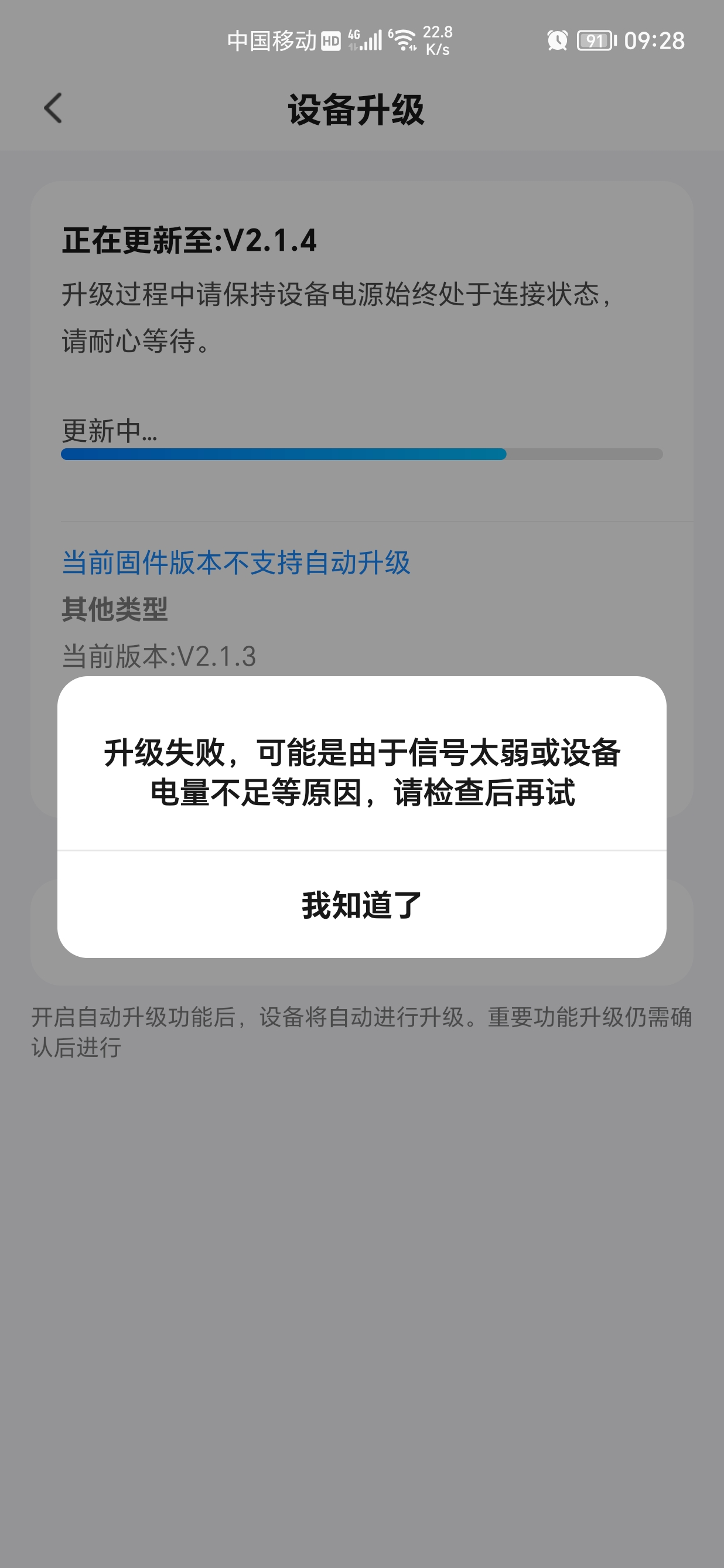

SDK 6.x给外联设备OTA升级的时候,每次升级下载的长度是400个字节,能不能改大点,每次下载完成的时候就会报升级失败,可能是由于信号太弱或电量不足等原因,请检查后再试
