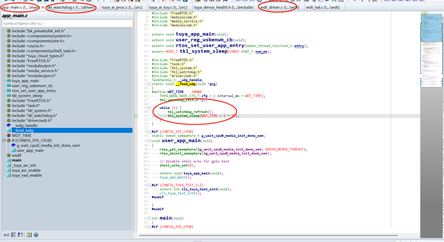

1、看到涂鸦T5原始SDK,在app_main中有喂狗函数,在tuya_devos_health文件中又有一个喂狗过程。也就说有两个喂狗过程。
这两个都是软件看门狗?不同的CPU各自有一个喂狗对么?
2、我们项目希望添加硬件看门狗,该如何添加?如何在两个CPU中都喂狗?

app main中的喂狗,是原厂为了解决一个问题加入的,再启动之后一段时间会关闭。health里面的喂狗,是涂鸦加的,是真实的喂狗程序,全局只有一套。
如果客户要自己的狗,那么要完全自己开发了,不依赖我们这一套。也不要改我们的health里的那套,那个也是有用的。

你额外的家了一个硬件wd?有喂狗吗?我们喂的是芯片的wd,你额外加的话,需要自己额外喂狗的。如果不是必要的,用芯片的wd就够了。
Posts: 955
Re: 涂鸦T5,硬件看门狗开发
你可以在我们的tkl_watchdog文件的那几个接口里,把你们的喂狗操作也加进去。
