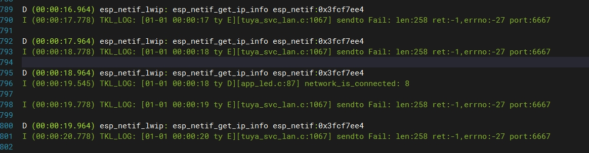

问题描述:将demo里的uuid, pid和key按照申请的更新后,编译成功,烧录也没问题,但是设备log持续打印错误

检查一下lwip报错的原因,这里是局域网发送数据失败了。
