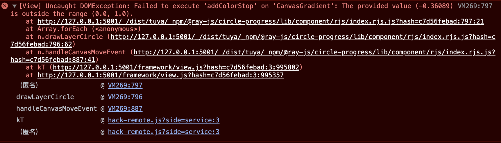

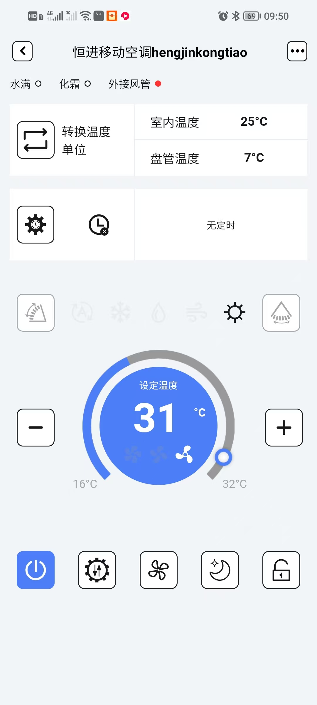

    • 问题描述(复现步骤):
      滑动到 进度为 83时,就报错,滑动不了
报错信息
报错信息
crisiron
Posts: 257
Re: CircleProgress 报错
yarn add --registry=https://registry.npmjs.org/ @ray-js/circle-progress@0.1.3-beta-1 安装下最新版本

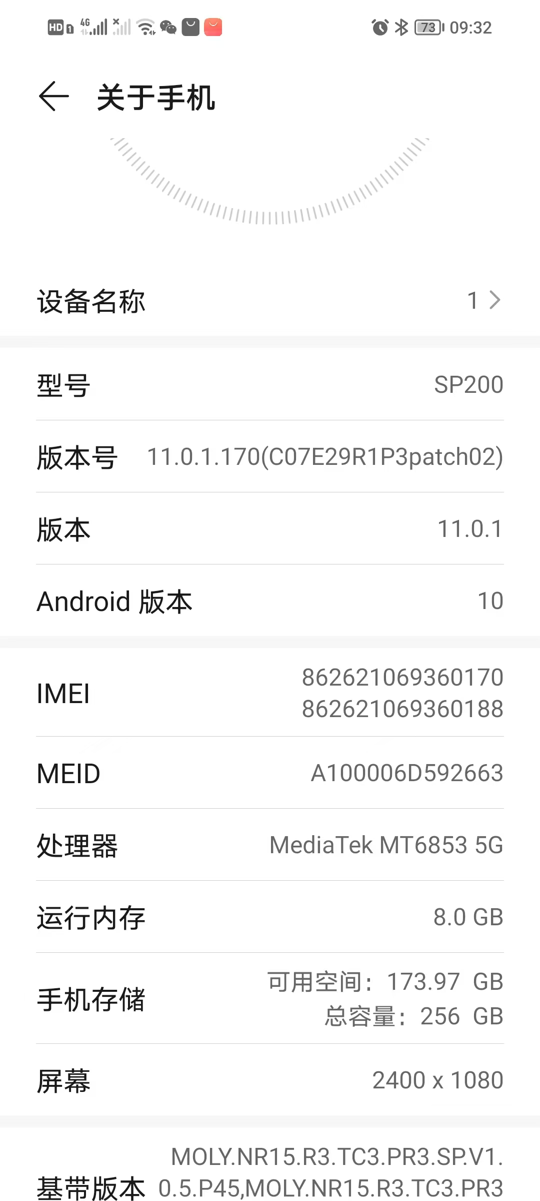

youngclean
Posts: 14
客户测试时发现有这样的问题,下面是他的手机型号华为Nzone S7 pro
crisiron
Posts: 257
已收到反馈,尽快确认问题
crisiron
Posts: 257
可以安装 yarn add --registry=https://registry.npmjs.org/ @ray-js/circle-progress@0.1.3-beta-2 这个版本
