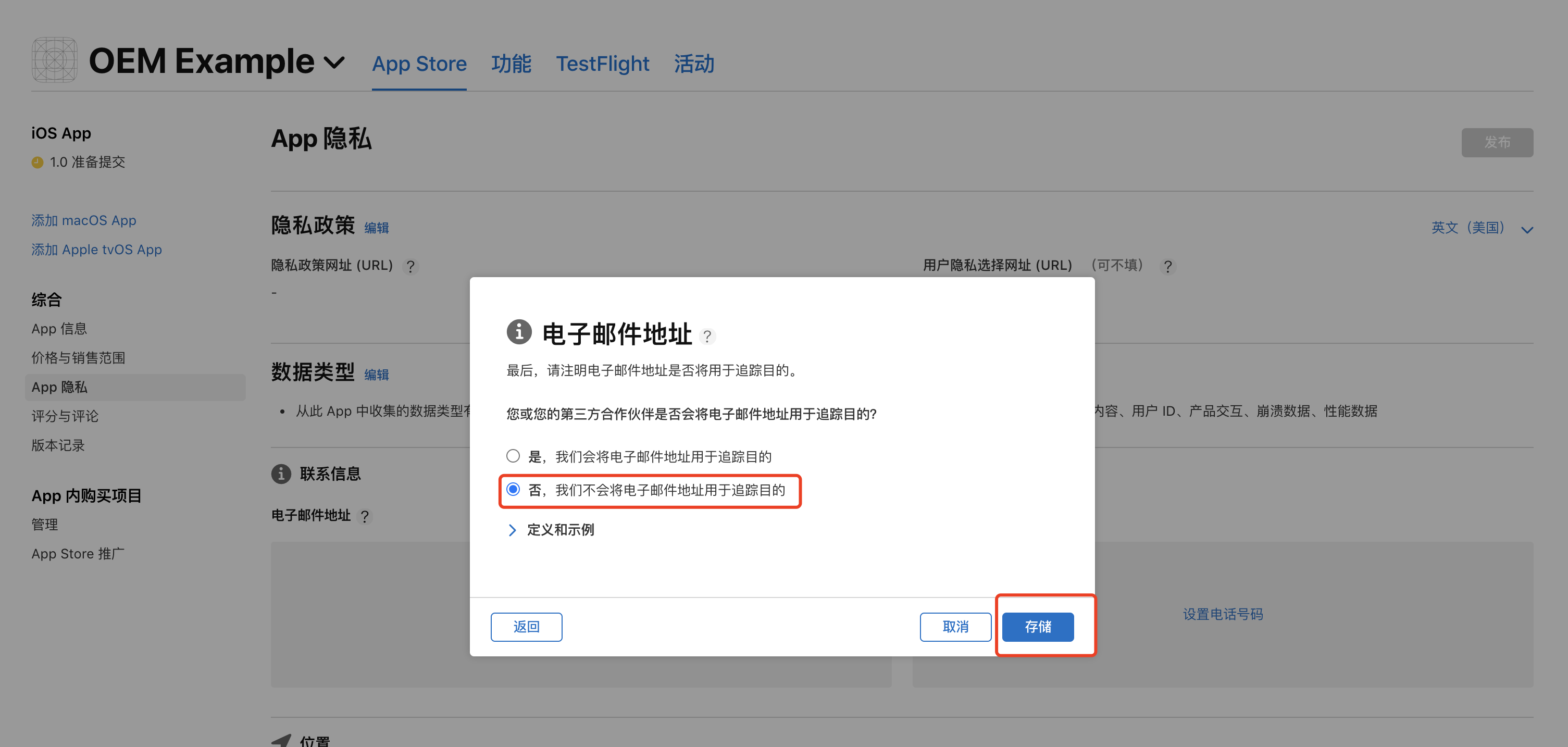

大致意思是说您收集用户信息是为了跟踪用户但是没有经过用户许可,然而oem app与涂鸦app sdk都是没有利用用户信息跟踪用户的
原因:问题出在苹果后台配置里您选择了会用户追逐目的,所以代码虽然没有追踪用户,可是设置里设置了
其实iot平台有详细的app store上架配置流程
https://developer.tuya.com/cn/docs/iot/ ... 9rsnqk0gnk
其他配置基本不会出问题,只有这个隐私配置经常碰到被拒的情况,大家上架时还是一步一步按文档来配置比较好哦
