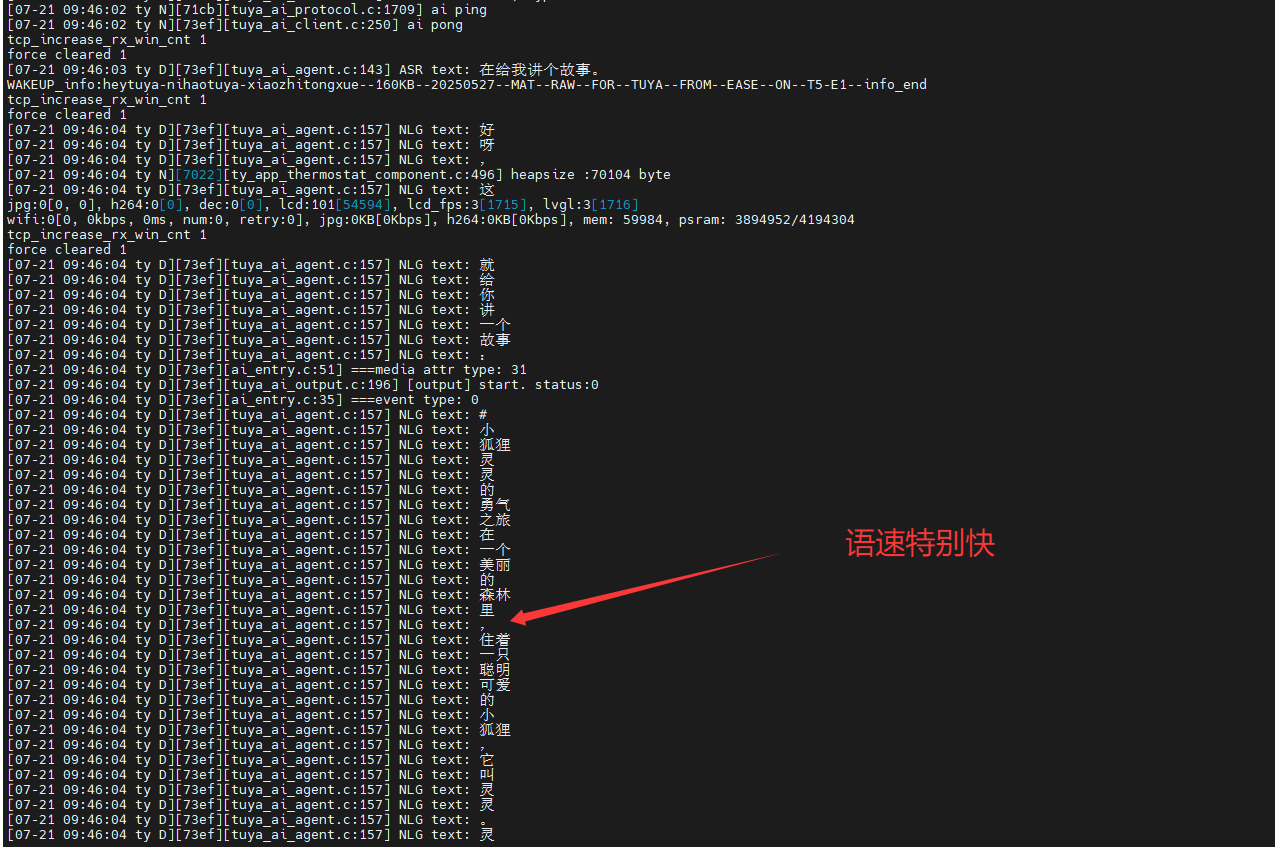

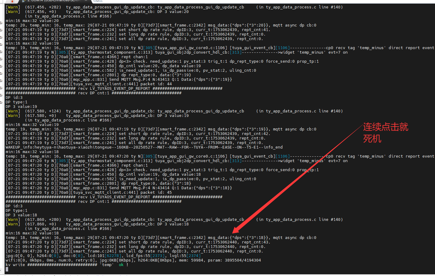

T5 3.12.14 温控器demo 1、ai回复语速特别快 2、触摸快速点击死机
18932397313
Posts: 16
代码没有修改过 目前不知道什么原因

您好,
请合入这两个文件试试,flash操作相关优化
文件路径为:
t5_os/bk_idk/middleware/driver/flash/flash_client.c
t5_os/bk_idk/middleware/driver/flash/flash_driver.c
flash_client.c
(15.95 KiB) Downloaded 248 times
flash_driver.c
(41.69 KiB) Downloaded 244 times

感谢触摸问题已经解决,ai回复这个问题怎么解决
