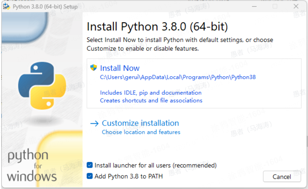

1.1.安装Python 3.8.0
python官网网站:https://www.python.org/

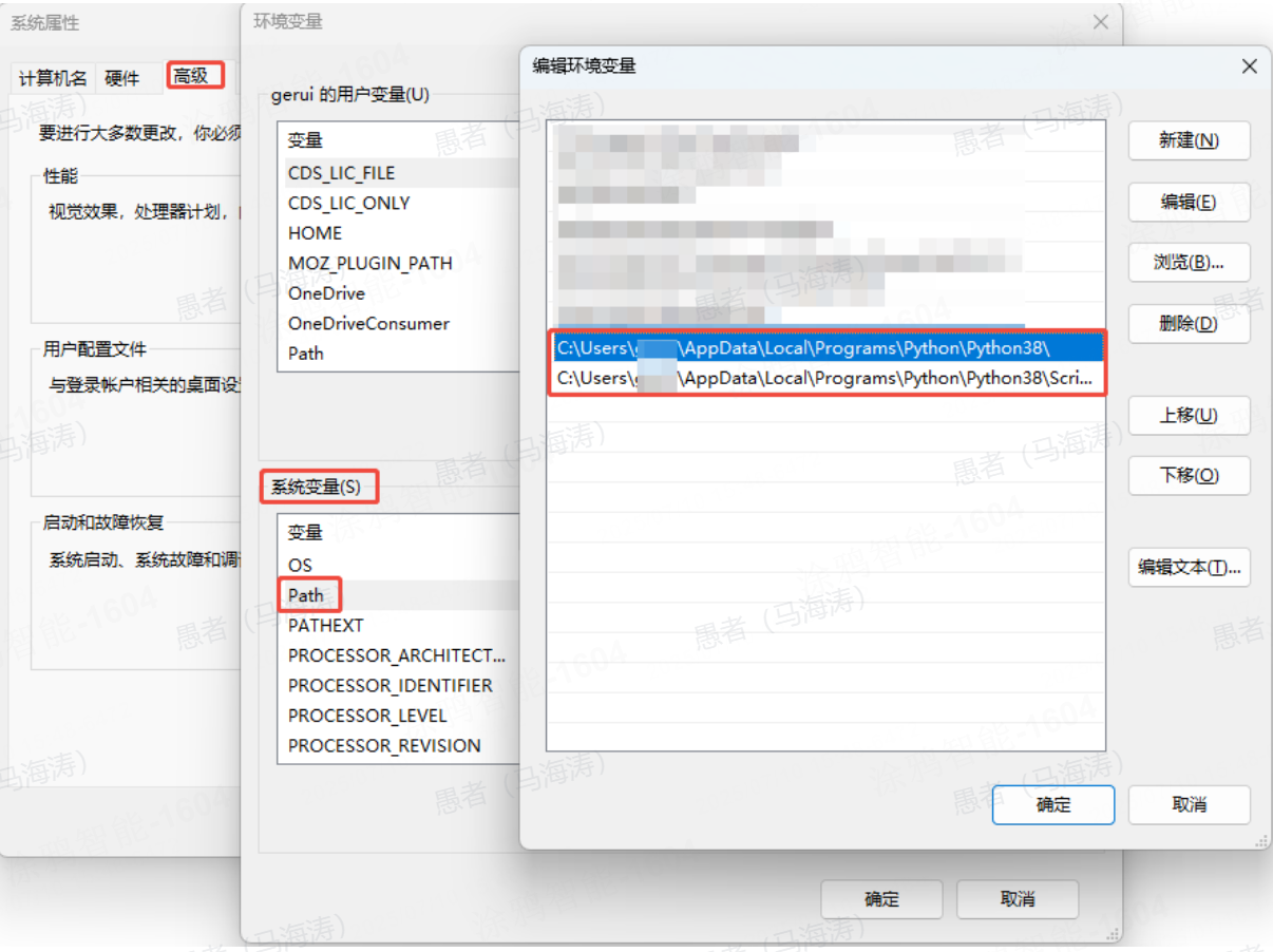

1.2.设置系统环境变量

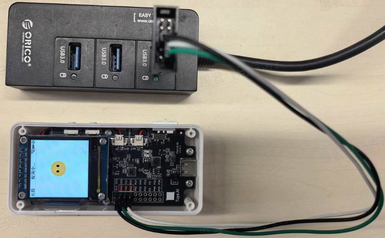

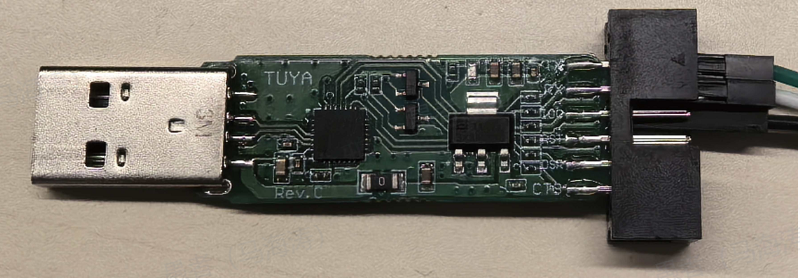

2.2.工具接线说明
工具:USB转UART板
连接方法:串口板连接到产品的RX0、TX0、GND。

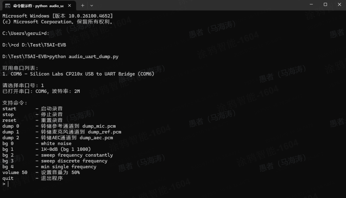

3.1.开始测试
运行audio_uart_dump.py文件。
python audio_uart_dump.py
3.2.python命令
3.2.1.命令说明
start       - 启动录音
stop        - 停止录音
reset       - 重置录音
dump 0      - 转储参考通道到 dump_mic.pcm
dump 1      - 转储麦克风通道到 dump_ref.pcm
dump 2      - 转储AEC通道到 dump_aec.pcm
bg 0        - white noise
bg 1        - 1K-0dB (bg 1 1000)
bg 2        - sweep frequency constantly
bg 3        - sweep discrete frequency
bg 4        - min single frequency
volume 50   - 设置音量为 50%
quit        - 退出程序
举例说明:
bg 1 500 //输出500Hz的正弦波
volume 80 //设置音量为80%

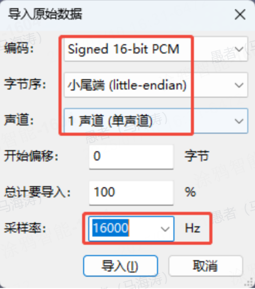

在消音室内用人工嘴外播测试信号,通过audio_uart_dump.py抓取Mic声道的录音,使用Audacity分析音频文件。

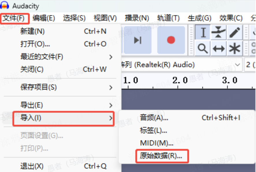

4.4.Audacity导入音频的方法
